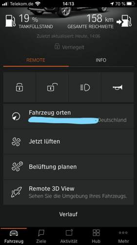

So, heute das Update der I-Stufe auf 11-19 bekommen. Servicemeister war sehr freundlich und ist vorher mit mir ein paar Fragen durchgegangen, um auszuschließen, dass ein grundsätzliches Problem mit der Connected Verbindung vorliegt.
Remote 3D View funktioniert jetzt einwandfrei sowohl unter Android, als auch IOS. Park Now Verknüpfung ist jetzt auch möglich gewesen.
Ich mußte nach dem Update keine Änderungen vornehmen an den Einstellungen und auch den Account im Auto nicht neu anlegen oder aktualisieren. Ich konnte sofort remote zugreifen, nachdem ich die SMS mit der Fertigstellung des Updates bekommen habe.
Anbei ein paar Screenshots:
