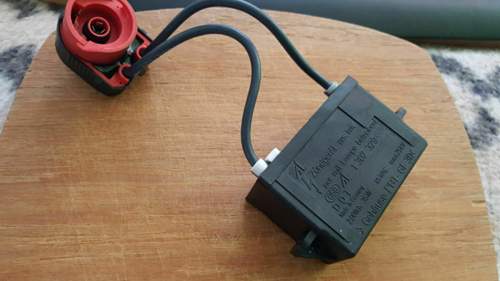

Dan hast du mit 90 prozentiger Sicherheit das gleiche Zündteil wie ich. Habe auch ein Cabrio aus 2002.
Unter der BMW Teilenummer wirst du viele verschiedene finden blöderweise. Da musste ich mich auch erst durchwuseln und hatte zuerst ein falsches Bestellt.
Due originale Teilenummer von Bosch/AL wäre 1307329080. Ganz wichtig, dass diese übereinstimmt.
Im Anhand haste mal ein Bild von meinem Defekten. Dann weißt du schonmal wie das Teil ausschaut und wo die Nummer zu finden ist.

@greekgreek. Wiran es liegt weiß ich nicht, aber ich hatte genau die gleichen Fehler. Das linke Licht zündete nicht wenn es feucht draußen war. Am Anfang selten später immer öfter. Pasr Mal an jnd aus ubd es ging an. Zum Schluss hat der Brenner dann gar nicht mehe gezündet. Hab mich etwas schlau gemacht und dann alles getauscht und nun ist alles gut.
@Donox alles getauscht und was davon war es?🙂
Oh Gott, ich sehe da grade was für einen Müll ich auf dem Handy zusammengetippt hab. Sorry für die ganzen Fehler! 😁
Zuerst hatte ich Steuergeräte und Brenner hin und her getauscht und da der Fehler nicht mitgewandert ist blieben ja nur noch das Zündgerät.
Habe dann wie gesagt alles zerlegt und Brenner, Lampen, Dichtungen, Scheiben und natürlich die Zündgeräte getauscht.
