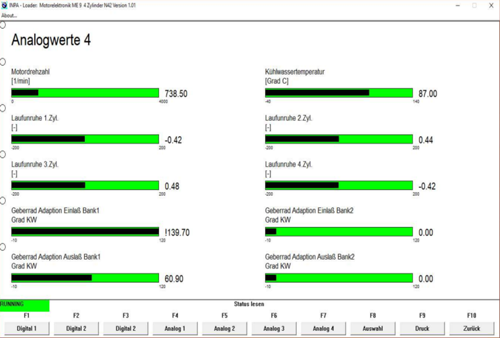

mein geschätzter BMW E46 318i mit N42 verbrennt seit einiger Zeit schon Motoröl, vermutlich durch die Ventilschaftdichtungen. Eventuell hängt folgendes Problem damit zusammen, womöglich aber auch nicht und daher hier erstmal eigenständig betrachtet:
Heut während des Fahrens (Stadt, normale Fortbewegung ohne Auffälligkeiten) begrüßt mich plötzlich die Motorkontrolllampe (MKL) in Orange und auch nach Neustart (könnt' ja eine Macke sein) blieb sie bestehen. Handbuch sagt "Verschlechterung der Abgaswerte. Demnächst bitte prüfen.". Bin so also normal weiter gefahren und habe daheim mal den FS und ein paar Werte ausgelesen, welche im Anhang sind. Nun ist aus dem FS wohl besonders der Fehler "2738 CDKKAT Katalysator-Konvertierung" interessant, da dieser wohl als einziger die MKL auslöst. Allerdings hat die Elektrik meines Autos wohl einen Schuss weg und die Umweltsätze und weitere FS-Daten sind nicht zu gebrauchen.
Nun steht die Vermutung nahe, dass verbrennendes Öl nun die Abgaswerte verfälscht oder so ähnlich. Kann das sein ? Oder sind meine Lambdas hin ? Immerhin zeigen diese rote Werte an, aber beide zugleich 'putt ?

Dieses Phänomen MKL und beide Lambdasonden kaputt hatte ich schon mal, als ein gemeiner Steinmarder seine Zähne an den Kabeln ausprobierte.......
Katalysator-Konvertierung deutet auf einen wirkungslosen Kat hin......
Gruß Stormy
Tante Edit sagt noch: Adaption Geberrad Einlaß sollte bei etwa 60 grad kW stehen........

Dass der Kat wirkungslos wäre bei offiziellen 150tkm wohl unwahrscheinlich.
Und das Geberrad ist was genau ? Irgendwas an der Nockenwelle ? Etwas mit Steuerzeiten ? Auto fährt sich normal und ruhig.

Es kann sich durch das verdampfte Öl ein Film über den Kat legen und dann werden die Schadstoffe im Abgas nicht umgewandelt, somit ist der Kat unwirksam, sollte sich aber wieder erholen 😉
Ich bin der Meinung, beide Nockenwellen sollten bei 60Grad kW stehen, wenn der Motor im Standgas läuft.......
Ist bei dir der neue Kettenspanner drin?

Ja, neuen Kettenspanner habe ich seit paar Monaten. Aber was ist nun das Geberrad und wie kann ich den Wert interpretieren ?

meiner stand nach überspringen bei 123° Allerdings keine fehler im FS da beide gleichzeitig übergesprungen sind.
Danach ca. 115° einlass . auslass weiss ich nicht mehr.
Sieht nach übersprungende kette aus.
Je nach baujahr hat der N42 enterweder 5-6 sonden oder nur 2.
Kurzstrecken betrieb? Wie alt sind die kerzen?
Was hat dieser Winkel nun auf sich ? Wird wohl kaum irgendwie die Verstellung der Nockenwelle zur Soll-Position sein, oder ? Dürfte dann ja eigentlich keinen Regelbereich geben ? Und Kette wird wohl kaum derart übergesprungen sein, wenn es keine Anzeichen dafür gibt ? Motor läuft ohne Probleme.

Also ich denke die Steuerkette ist übergesprungen.......
Aber wenn du die VSD's machst, müssen die Steuerzeiten sowieso neu eingestellt werden 😉

Steuerkette übergesprungen ? Wie kann ich das denn weiter überprüfen ? Wie sollte ich jetzt weiter vorgehen ?
Kette ist also gelängt und bei VSD werden die Zeiten wieder korrekt eingestellt. Dann ist also da wieder alles top, wenn auch mehr oder weniger Pfusch ?
Überprüfen kannst du das indem du den Ventildeckel abnimmst 😉
Den Motor im Uhrzeigersinn per Hand drehen bis der 1. Zylinder auf OT steht und die ersten Nocken der beiden Nockenwellen leicht schräg nach oben zueinander stehen. Dann müssen die Seiten der Klötze am Ende jeder Nockenwelle im 90 Grad zum Zylinderkopf und parallel zueinander stehen.
Dies ist natürlich nur eine Überprüfung übern Daumen gepeilt......
