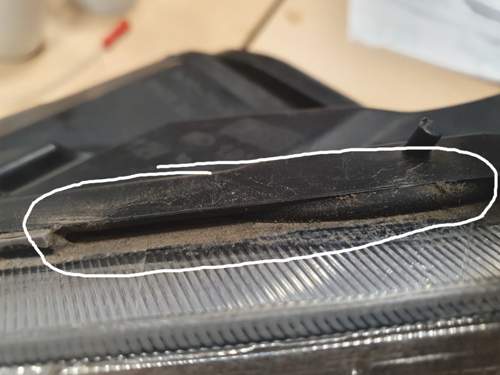

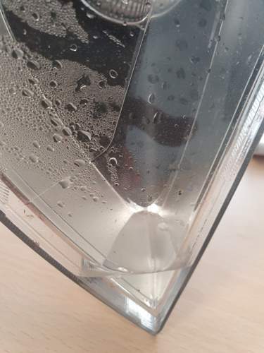

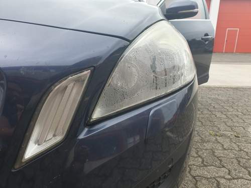

Ich habe eben den linken Scheinwerfer meines F11 VFL ausgebaut und war auf der Suche, nach der undichten Stelle. Leider bis jetzt kein Erfolg gehabt. Habt ihr noch Vorschläge?

Ausbauen, Hochleistungssilikon rundum bei der umlaufenden Dichtung zwischen Rahmen und Scheibe von außen drauf, Farbe egal, sieht man eh nicht.
Hat bei meinem bestens funktioniert. Schrieb ich aber bereits.

Fehlersuche: es gibt eine Be- und Entlüftungs-Öffnung (zu erkennen an einem abgewinkelten kurzen Gummischlauch). Eine Öffnung davon abdichten, und in die andere Pressluft einblasen. Man kann dann sehen und hören wo die undichte Stelle ist.

Also Auskunft habe ich von einem BMW Mitarbeiter. Die Vermutung geht dahin, dass bei der Produktion bei Hella zu wenig Klebmasse oder fehlerhafter Kleber verwendet wurde. Es trifft nur die linken Scheinwerfer. Da es meist erst ab 7 bis 8 Jahren auftritt, leider keine Kulanz. Meine Werkstatt baut nächste Woche aus und dichtet ab. 200 Euro. Haben die jetzt schon öfters gemacht, alles f10 und f11 undnur links

Ich hab die Scheinwerfer , die Dichtungen zwischen Scheinwerferglas und Gehäuse mit Wasser/Spüle und eine Zahnbürste gereinigt und trocken geföhnt.
Das Wasser mit eine Spritze/Schlauch aus dem Scheinwerfer abgezogen und dann den Scheinwerfer von innen nochmals trocken geföhnt.
Über die Dichtung zwischen Scheinwerferglas und Gehäuse habe ich dann Sanitärsilikon aus dem Baumarkt (Eigenmarke) geschmiert. Seit dem ist Ruhe.
Und von aussen sieht man nix.
