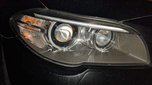

Ich habe eben den linken Scheinwerfer meines F11 VFL ausgebaut und war auf der Suche, nach der undichten Stelle. Leider bis jetzt kein Erfolg gehabt. Habt ihr noch Vorschläge?

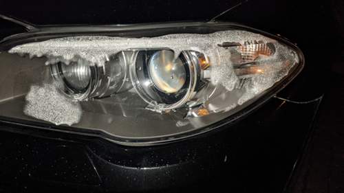

Ich bin jetzt auch betroffen (Bilder anbei).
Bin jetzt kein Schrauber und Frontschürze ausbauen um an den Scheinwerfer zu kommen, übersteigt mein Können. Gibt's eine Möglichkeit die hier präferierte Lösung mit Abdichten mittels Silikon auch bei ausschließlich geöffneter Motorhaube durchzuführen? Hab gelesen, dass die Hauptproblemzone eh oben außen (beim Blinker) sitzt - das müsste man doch von oben und offener Motorhaube einfach ran kommen?!
Wie bewertet ihr die Bilder? Wie zeitkritisch ist die Reparatur? Ist jetzt natürlich eine suboptimale Jahreszeit dafür und Frage mich wie lange ich das noch ziehen kann ohne Gefahr von Folgeschäden in Kauf nehmen zu müssen.

Die Scheinwerfer sind rundum dicht bis auf die Ventilationsöffnungen an den Seiten.
Das sind so kleine Rohre, in denen Schaumstoff steckt. Wenn der altert und sich dicht setzt, ventiliert da nichts mehr und Feuchte bleibt drinnen.
Da hilft nur, den Scheini auszubauen, die Deckel abzunehmen, das Ding über Nach im Haus ordentlich zu trocknen und dann die Ventilationsöffnungen sauber zu machen und den Schaumstoff zu erneuern.

Nein.
Und auf keinen Fall darf man natürlich die Ventilationsöffnungen verschließen.
Reine Physik.
Denn der Scheinwerfer beschlägt, WEIL er zu dicht ist.
Es wird draußen kühler. Ist da noch Luft aus wärmeren Zeiten drinnen, ist mehr Feuchtigkeit drinnen. Und die schlägt sich beim Abkühlen der Scheiben natürlich dort nieder, wos kalt wird. 😁
Besonders wenn die Lampen an waren, ist es innen wärmer als außen. Dann ist die Luft drinnen trockener und zieht Feuchtigkeit von außen nach. Wenn die nicht schnell raus kann, bildet sich beim Abkühlen erst recht starkes Kondenswasser.
Es ist ganz selten, dass der Scheinwerfer undicht wird. Dann und nur dann muss man ihn abdichten.
Meistens ist in so einem Fall aber nichts mehr zu machen, denn die Undichtigkeit besteht in vielen kleinen Haarrissen im Polycarbonat im Sichtbereich... das ist flächig undicht, das kriegt man nie wieder dicht, da hilft nur neues Glas.
Aber wie gesagt, das ist extrem selten.
Bis dahin gilt:
Ventilation ermöglichen.
Sobald die Luftfeuchtigkeit da drinnen sich an dei Außenluft angepasst hat, beschlägt da nichts mehr. WENN Ventilation da ist.

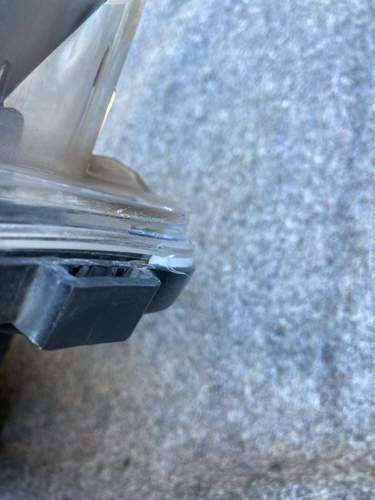

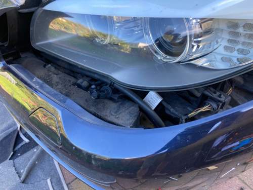

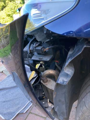

Moin,
ich habe das Problem mit dem linken Scheinwerfer, diesen Sommer, ebenfalls bekommen. Es war ebenfalls die umlaufende Dichtung zwischen Gehäuse und Scheibe. Belüftungen waren alle sauber. Ich habe die „fummelige“ Version probiert und die Stoßstange nur einseitig komplett gelöst. Abgedichtet ist es mit speziellem Kunststoffsillikon, sehr Temperaturbeständig. Hat einwandfrei funktioniert und beschlägt nicht mehr.
Bilder folgen.
Die Bilder. Von außen ist das nicht zu sehen.
