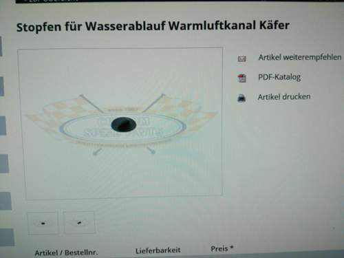

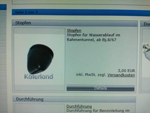

Möchte hier gleich mal das Thema aufgreifen.
Für die vorhandenen Bohrungen gibt es doch so Gummi-Stopfen, die aber ein kleines Ablaufloch fürs Wasser haben... Wie heissen die fachlich korrekt? Hab mal im Netz gesehen und dachte mir noch, die bestelle ich mir mal noch und jetzt finde ich nix mehr.....
Danke + Gruss
Es heisst "Gummiventil für Wasserablauf Schweller".
Der Stopfen hat nach unten hin einen Schlitz, durch den das Wasser vom Blech komplett wegkann, dadurch muss das Wasser keine Stufe überwinden.
Grüße,
Michael
