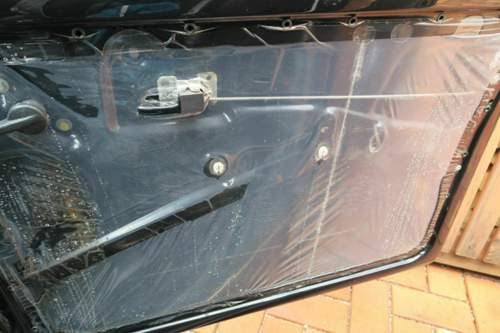

Mach dir lieber Folien dran.
Schau dir mein Bild an. So siehts aus, wenn das Wasser in der Folie nach unten läuft.
Hast du die nicht dran, ziehts dir das Wasser schön in den Innenraum. Da darfst du dich dann wg. beschlagenen Scheiben nicht wundern.
Außerdem machts dir auch gleich noch die Türpappen kaputt.
Gruß woita

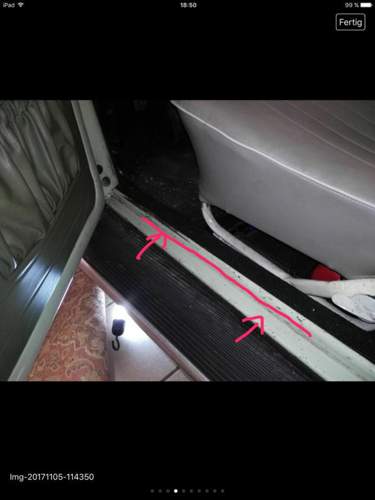

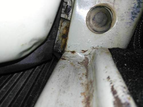

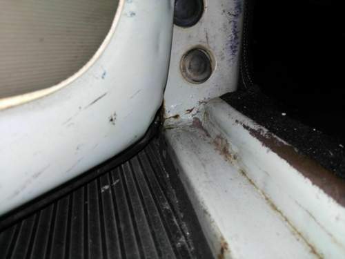

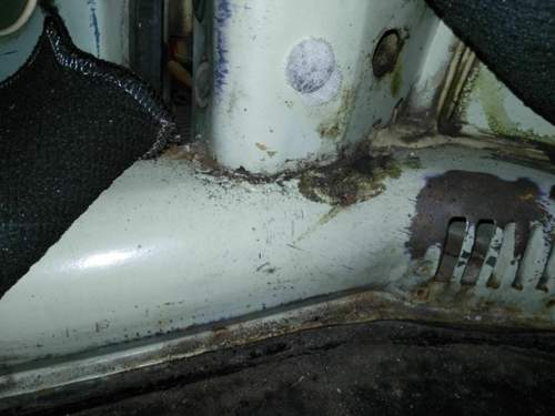

So, ich habe mal einige Fotos gemacht. Ich habe immer noch keine Löcher bzw. Kappen gefunden. Vielleicht seht ihr was, oder ich bin einfach zu Blind dazu. Der kleine Ablauf in der A Säule ist auch frei, diesen habe ich auch versucht abzulichten, wurde aber etwas dunkel. Von den Fettflecken nicht täsuchen lassen, habe erst letztens meine FluidFilm Dose gar entleert.

Hallo
Nun nach langem stillen mitlesen Klinke ich mich auch in dieses Thema ein.

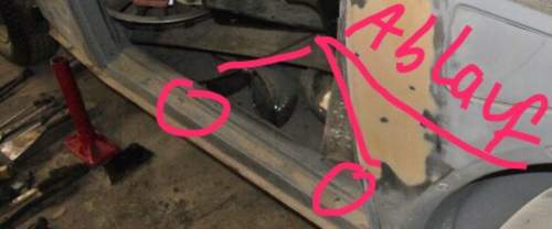

Normalerweise müsste man der Kante (siehe Bild ) zwei Löcher sein, damit das Wasser ablaufen kann.
Ich habe dein Bild verwendet um dies zu verdeutlichen
So sollte es eig. aussehen. Sind die Löcher auf der Beifahrerseite vorhanden?
Themenstarteram 5. November 2017 um 18:01
Wieso Löcher oben? Sollten dann nicht auch welche unten sein, um das reinlaufende Wasser abzuleiten?
Warum sollten da überhaupt Löcher rein, das wasser von der Tür läuft doch außerhalb vom türgummi ab.
Andere Seite sieht genau so aus.
Aber nochmal die Frage: wäre es möglich, dass diese Löcher erst bei späteren baujahren eingeführt wurden?
Außerdem: wenn oben ja schon keine Löcher drin sind, wäre ja ein Grund mehr, dass im heizkanal KEIN Wasser sein sollte...
Die kamen wohl wirklich erst später, (70er Jahre) wie Red1600i schon oben anmerkte.
Zu 99% gibts bei meinem unbehandelten '64er auch keine. Kann jetzt allerdings nicht nachsehen, da ich das Auto nicht hier habe. Ich bin mir jedoch ziemlich sicher, daß ich die erstmals bei einem '77er gesehen habe, den ich einmal hatte. Davor bei '56, '58, '59 und '66 nix dergleichen. Müßte mich sehr täuschen...
Themenstarteram 5. November 2017 um 20:26
Hm ok, dann bohr ich da natürlich keine rein... Sollten denn am Unterboden irgendwelche Ablauflöcher sein, die man nicht selbst anbringt und von Werk dabei sein sollte (bei meinem BJ) ?
Fällt euch sonst an den Bildern irgendwas auf? Durchgerostet ist ja anschenend nix. Daher wunderts mich schon ziemlich, wo das Wasser her kommt. Also zumindest vermute ich, dass da Wasser drin ist, sonst würde ja die Scheibe nicht anlaufen. ... Was mir gerade in den Sinn kommt... evtl ist der Schlauch nach dem Wärmetauscher nass, also innen das Gewebe? Da muss ich mal nachforschen. Aber ob die Feuchtigkeit so nach innen in den Schlauch zieht...? Am liebsten würde ich ja mal in den Heizkanal irgendwie reinschauen...
Mit einem Endoskop kannst du in den Heizkanal reinschauen.
