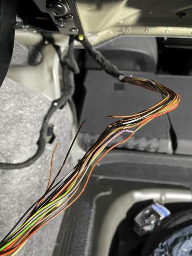

Hallo Community,
auch ich hatte bei meiner A3 8V Limousine Bj. 2014 das Problem, dass eine Leuchte meiner Kennzeichenbeleuchtung den Geist aufgab und auch das linke Abblendlicht teilweise nicht mehr funktionierte (bei bestimmter Stellung des Kofferraumdeckels teilweise an oder aus).
Folgendermaßen haben wir es repariert:
Kofferraumzwischenboden raus
Plastikabdeckung Kofferraum Ladekante raus (nach oben abziehen)
Rücksitze umklappen
Linke Kofferraumverkleidung entfernen (2 Plastikstöpsel und beide Ladundssicherunsösen, sowie auf der Rückseite die 12 Volt Streckverbindung lösen)

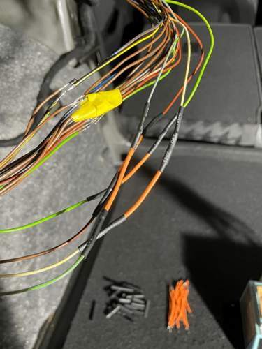

Anschließend das Kabelschutzband des Kabelbaums entfernen bis die Problemstelle gefunden ist.
Wir haben uns dazu entschlossen alle Kabel ca. 5 cm zu verlängern. Dazu haben wir alle Kabel Stück für Stück durchtrennt, zusätzliches Kabel eingelötet und das ganze mit Schrumpfschlauch abgedichtet.
Durch den nun längeren Kabelbaum konnten wir diesen neu verlegen und befestigen, sodass die Kabel beim Öffnen und Schließen des Kofferraums nicht mehr so beansprucht werden.
Nun funktioniert alles wieder einwandfrei
(siehe Bilder)
2 Kabel komplett durchtrennt
Erste Schritt
Setup
