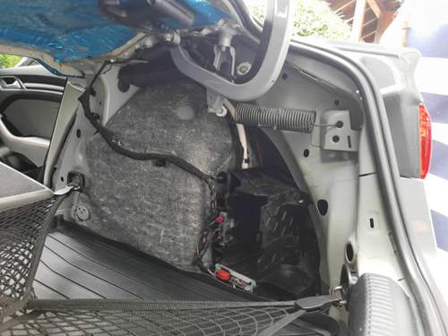

Joa, habe vor ein paar Wochen festgestellt dass bei unserer 2015er A3 Limo hinten rechts die Nebelleuchte nicht geht. Zu erst hab ich mal ganz klassisch die Birne getauscht. Die neue Birne ging auch nicht, also mit VCDS mal ausgelesen. Fehlerspeicher komplett leer.
Naja
Wollte ne Woche später dann mal schauen ob irgendwie irgendwas am Lampenträger korrodiert ist, aber da war auch alles trocken und blitz blank.
Als jetzt vor zwei Wochen auf einmal der Blinker in der Heckklappe hinten links aufgehört hat zu blinken wars dann klar. Kabelbruch.

Ich habe schon mal beim A3 den Kabelbaum rechts in der Heckklappe erneuert.
Da war auch die Beleuchtung in der Heckklappe wegen Kabelbruch in der rechten Tülle ausgefallen.
Links verlief der Kabelbaum für den Heckwischer und der Schlauch für die Waschanlage.

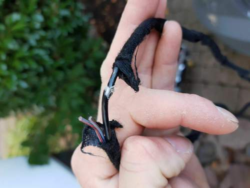

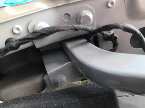

Habe ein FL Bj 07/16, besteht da diese Gefahr immernoch oder was wurde bei der TPI verändert von der hier gesprochen wurde? Ich würde evtl sonst selbst vorab mal nachsehen ob man das Kabel vorher retten kann in dem man es anders befestigt z.B, wie bekomme ich diese Seitenverkleidung ab und wo genau bricht das Kabel dann dort?
Es bricht in der Gummitülle zwischen Heckklappe und Innenraum.
Am Scharnier bricht's ,da wo es die Schleife Macht (Bilder im p.vorher) Anders besfestigen geht nicht,hab das Kabel getauscht und bin gespannt wie lange es hält
