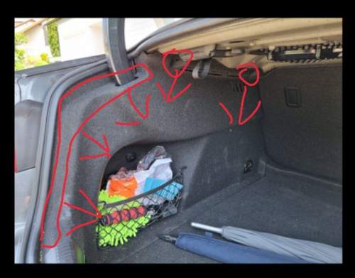

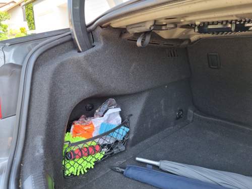

Habe das gleiche Problem lt. Werkstatt mit der Kofferraumbeleuchtung. Frage: Wie bekomme ich die Seitenverkleidung links weg, an welchen Punkten kann man hebeln/ziehen ohne was dabei kaputt zu machen?
Du musst die Verkleidung um diese Hebel da durchziehen. Also die Verkleidung über diese Hebel bringen und dann geht das eig recht einfsch
Bin absoluter Leihe, was muss ich tun ???
20220520
Die zwei clips runterziehen.
Den Teppich unter dem Gummi hervorhebeln, ich denke so wird das gemeint sein. 🙂

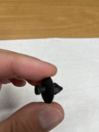

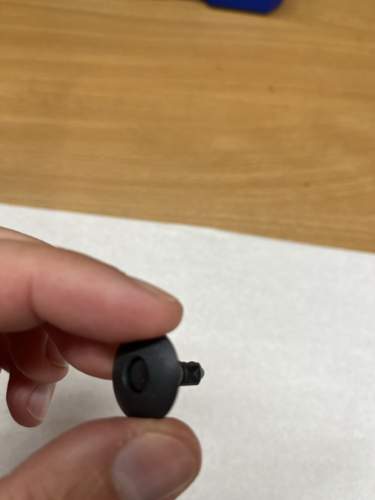

Muss man bei den clips den Dorn in der Mitte erst reindrücken, oder kann man den clip einfach abziehen und der Dorn ist mit der karosserie verbunden?
@Plumser schrieb am 21. Mai 2022 um 08:59:42 Uhr:
Soweit mir auch von anderen Autos bekannt muss man bei diesen sogenannten Spreiznieten den Dorn in der Mitte vorsichtig eindrücken (nicht komplett durchdrücken, normalerweise rastet diese dann in einer bestimmten Position ein), damit diese entriegelt wird und man diese dann herausziehen kann……bei Montage muss dieser Dorn nach oben hin rausgeschoben werden (der Dorn muss etwas überstehen), damit man diese dann wieder einbauen kann, wenn sie dann korrekt sitzt den Dorn wieder bündig eindrücken damit die Spreizniete sich wieder verriegelt und auch fest sitzt……
Ich denke mal das dies bei Audi nicht groß anders sein wird……
Gruß, Thomas
Hier zur Veranschaulichung noch drei Bilder dazu, ich hoffe man kann es einigermaßen erkennen……
Bild 1 zeigt die Spreizniete in eingebautem Zustand……
Bild 2 zeigt die Spreizniete in entriegeltem Zustand zum Ausbau ……
Bild 3 zeigt die Spreizniete in vorbereitetem Zustand zum Einbau ……
Gruß, Thomas
Spreizniete eingebaut
Spreizniete entriegelt zum Ausbau
Spreizniete vorbereitet zum Einbau

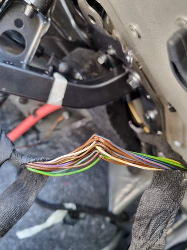

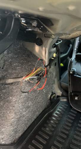

Danke für den Tipp. Habs ausbauen können. Der Kabelbruch sieht allerdings verherend aus. Reicht grimpen aus. Oder sind lötösen besser (Schrumpfschlauch mit Lötfunktion)?
20220521
Genau so sah das bei mir auch aus ich habe die Leitungen etwas verlängert und gelötet, sodass ich mehr spiel habe da der Kabelbaum relativ kurz ist. Am Ende noch jede Stelle mit einem schrumpfschlauch abgedichtet und den ganzen Strang mit isolierkabel umwickelt.
