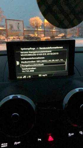

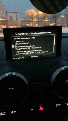

so,hat zwar etwas länger gedauert, aber es gibt anscheinend doch noch Updates.
SD-Karte mit MMI-Update für "Stern-Tasten Funktion" am Lenkrad kann der Servicepartner jetzt bei AUDI bestellen.
Habe heute das Softwareupdate 1326 (vorher 0679) auf mein MMI Touch mit ASS bekommen, Telefontreiber wurde ebenfalls auf 10.735.888 (vorher 10.46.287) aktualisiert.
Da alle Einstellungen erhalten blieben, bin ich bald gespannt ob alle Probleme gelöst sind (nicht nur die Stern Taste am Lenkrad).
Musste weder das Handy nicht neu mit BT verbinden, Klangeinstellungen, Entertainmentabsenkungen, Anhängergeschwindigkeitsanzeige, alles wie vorher.
Das DAB Problem mit Bayernrundfunk ist noch nicht gelöst, da werde ich aber und mein Serviceberater dran bleiben.
Folgende Punkte muss ich jetzt wieder prüfen:
- Navigationseinheit "MMI Abstürze und Neustarts am Brenner", ohne funktionierende Navigation
- BR Buket weiterhin im DAB Radio nicht vorhanden *pending*
- Im Fahradträger- / Anhängerbetrieb, wird die max. Geschwindigkeit Anhängerbetrieb nach wie vor nur bis 80km/h korrekt angezeigt, alle Werte darüber blinkt immer die 80km/h Anzeige im VC, obwohl 90/100/110/120 oder 130km/h eingestellt wurde.
- Datenverkehrsanzeige, nach wie vor wird kein Datenverkehr aufgezeichnet (habe Google Maps Karte am laufen + Onlinedienste werden genutzt)
- Entertainmentabsenkung Rückfahrwarner wird über Nacht von "Stark" auf "Aus" gesetzt

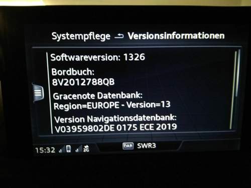

So ich bekam heute mein Update. Was ich feststellen kann bei mir sind definitiv
-schnelleres Menü
-Webradio braucht keine App Verbindung, ist mir sofort aufgefallen.
-Google Maps leichte Veränderungen.
-Sterntaste geht bisher
.jpg

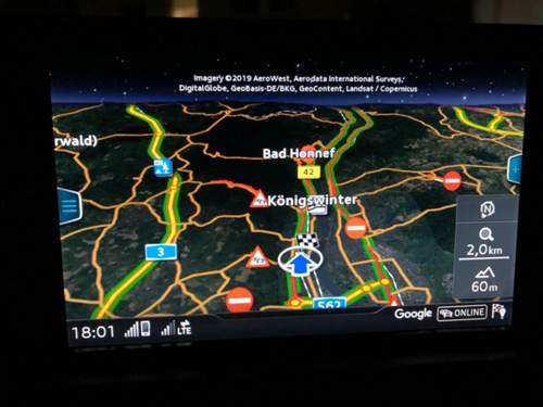

@souly87, kannst du mal bitte schauen ob du bei den Google Satelittenkarten auch oben die Einblendungen hast (diese sind nicht statisch, sondern verändern sich bei jeder Kartenkachel) nervt echt.
Habe ich erst seit der neuen Software 1326
Link: https://www.motor-talk.de/.../PostJump.html?...
Anzeige
Also umso näher man zoomt umso mehr Schriften erscheinen oben...
Und mit dem Webradio, da muss ich mich korrigieren, ich weiß nicht welche kriterien erfüllt werden muss, aber ich hatte definitiv eben keine App aktiv und nun wird wieder die App gefordert, haha
Ja und wenn man fährt, wechselt die Anzeige in der Karte im MMI und VC (wie ein Flackern).
Mal den Kundenservice Anschreiben, was das soll, war sicher nicht gewollt.

Kannst du davon mal ein Video machen? Habe das noch nicht getestet.
Hi, sorry für die Qualität, aber fahren und Video aufnehmen, ist doof.
@f800er schrieb am 5. Februar 2019 um 19:17:58 Uhr:
Ah verstehe was du meinst, die Schriften oben wechseln ständig. Hmm ich vermute, das es an Google selber liegt und man das nicht beheben kann, aber das ist auf jeden Fall definitiv nur bei der Aktuellsten mmi Version so.
Hi, aber beim Smartphone habe ich das nicht, wenn ich die Satellitenanzeige nutze. Also Murks programmiert
