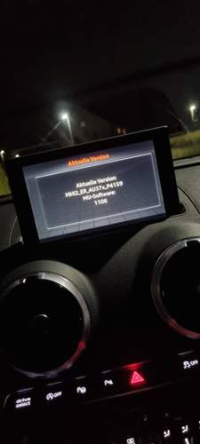

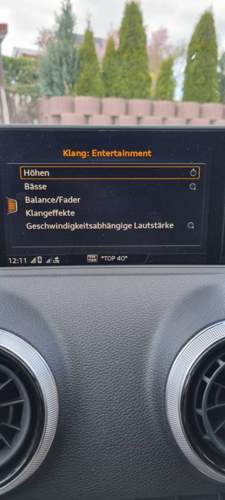

Ja 2017 vcds müsste ich wieder ausleihen das hab ich gerade nicht zur hand. Bekomme ich das auch anders raus? Ich hab noch das was ich in den einstellungen gefunden habe als bild hinzugefügt

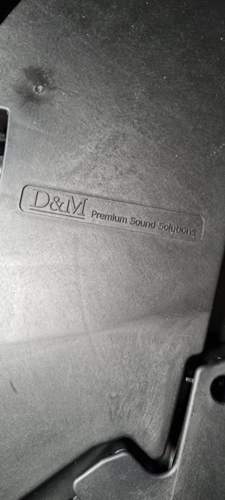

Muss mich korrigieren ist kein b&o sondern d&m ??

Das hier?
[Von Motor-Talk aus dem Thema 'Audi A3 8V Facelift Subwoofer Einstellung' überführt.]
Ja das.
Bei dir muss ein Update auf Version 1326 gemacht werden.
Warst du damit mal bei Audi vorstellig? Das sollte normal sogar offiziell gehen.
Ansonsten über SD Karte auch selbst machen. Die Software gibts im Netz

Ähm....welches Soundsystem hast du denn nun????
Jetzt bin ich mir gerade wieder unsicher....
Das ist jetzt eine gute frage ich dachte eine b&o ist ja scheinbar nicht. Ist das irgentwo hinterlegt
@DerPapierkorb schrieb am 15. April 2022 um 11:10:56 Uhr:
In deinen Sound-Einstellungen im MMI sollte wenn dann Bose zu lesen sein (Bose Audio Pilot)
Es wurde doch nur Standard, Audi Soundsystem und Bang & Olufsen im A3 8V verbaut.

In den soundeunstellungen steht nix
