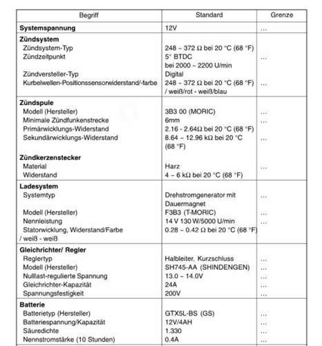

Ich bin gerade am überlegen mir statt eines neuen Bleisäure-Akkus einen Lithium-Eisen-Akku zu holen. Mein Roller, ein Yamaha Giggle, frisst diese nämlich geradezu. Der läd von Werk aus mit 15,3V, was natürlich zu hoch ist und auf längeren Strecken den Akku totkocht. Die Ingenieure haben wohl keine Langstreckenfahrer auf dem Plan gehabt. Warum auch. 😉
Jetzt ist aktuell ein Relais zwischengeschaltet worden, was die Ladespannung auf 14,3V senkt. Gefallen tut mir diese Lösung auf Dauer nicht.

- Der originale Regler liefert 24A, ich habe noch keinen entsprechenden gefunden.
Was meinst du damit? 24A bestimmt auch die Batterie. Sollte der Regler wirklich die 24A an die Batterie liefern, wäre die ja innerhalb von ein paar Minuten von leer auf voll.
Das ist und kann auch nicht sein, weil die Batterie kocht oder bei Lithium oder Gel explodiert.
Auch wäre die Spannung nicht nur bei 15,3V zu finden, sondern geschätzt, will das jetzt nicht berechnen, bei 30V oder mehr.
Das ganze ist aus dem Ohmschen Gesetz herauszulesen, wenn man hier tiefer in die Materie hinein gehen will.
Außerdem liefert nicht der Regler die 24A, sondern die Lima. Der Regler versucht nur entsprechend was einzustellen. Wenn du das so nun meintest, hab ich nichts gesagt ;-)

Gemessene 24A bei über 15V sind +360W, wegen Wirkungsgradverlusten rund 400W Aufnahmeleistung.
Vielleicht steckt in Wirklichkeit ein 650er Motor drin? Dann würde das passen.

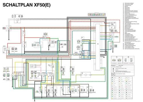

@Forster007: Natürlich hast du recht und ich habe mich unklar ausgedrückt. Ich hänge nochmal die Daten des elek. Systems an und den Schaltplan.

@hanfiey: Ich habe mal den Schaltplan angehängt.
@all: Ich hatte doch die Daten vom Regler und der Lima mit einem Bild gepostet. Ich hänge das noch mal an.
Der Lima-Output ist 130W.
Also ich vermute ,das die Referenzspannung vom Steuergerät vorgegeben wird.Das heisst es müssten die 15,3V dort anliegen,allerdings als ~ ,das schwarz-gelbe Kabel.
Die beiden weissen Kabel sind Wechselstrom von der Lima,auf jeden Fall über 15V~.
Das blau-weisse ist Batteriespannung/Zündungs+ die mit dem Ladestand ansteigt,liegen beide gleich schliesst der Regler die Limaspannung auf Masse.
Wie gesagt, ich vermute das die Regelung so abläuft.

Das ladesystem wird von der zwei bestimmt. Das ist der gleichrichter + Regler in einem, außer der Plan ist falsch. Dieses Teil könnte man mal austauschen. Ob das nun aber zum Erfolg führt, müsste man dann sehen.

Interessant ist auch, warum ein 24A Regler eingebaut ist für max. 10A Ausgangsleistung der Lima ...
Die 24A kannste ruhig vernachlässigen. Kann unterschiedliche Gründe haben. Auch Geldtechnisch.
Folgendes, ob das stimmt, müsste überprüft werden, wäre aber eine Theorie, warum: Die Regler waren schon produziert und wurden nun nicht mehr gebraucht. Wurden sie halt einfach in das nächste Modell eingepflanzt. Diesem tut es nicht weg, funktioniert dennoch, und die Teile sind weg und waren nicht ganz umsonst.
