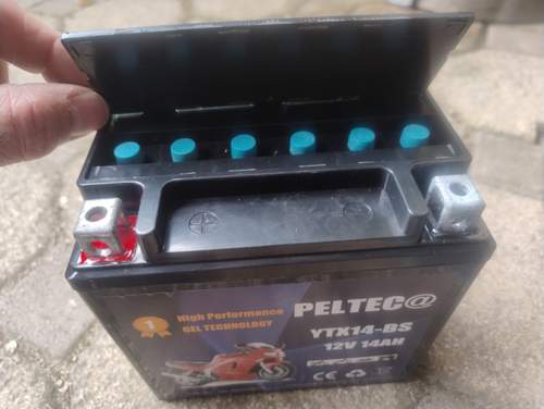

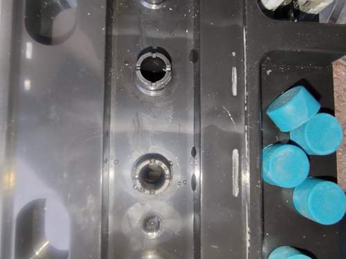

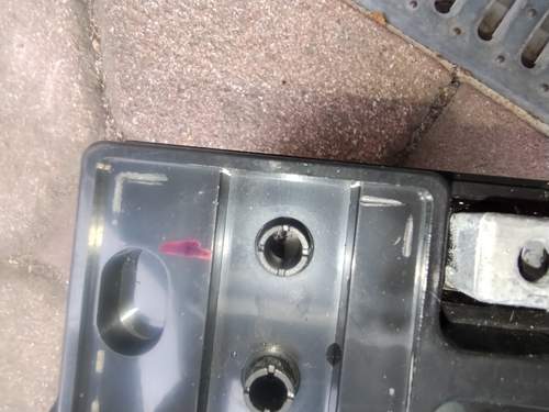

Ich zitiere mal stellvertretend diese Antwort, aber Danke an alle, die geantwortet haben. Nun, auf dem Gehäuse seht zumindest "Gel", aber Füllöffnungen gibt es dennoch. Gleichzeitig reinleuchten und fotografieren geht schwierig, ich hoffe, man kann was erkennen. Teils weiß, teils schwarz, sieht trocken aus, jedenfalls keinen Wasserspiegel!
Ruhestrom habe ich mal gemessen, 5mA. Das sollte eine 14Ah-Batterie schon eine zeitlang aushalten...
Trockener Grund

Füllöffnungen

So einen Verschluss einer wartungsfreien Batterie, habe ich die letzten 50 Jahre, noch nie gesehen.
Ist wahrscheinlich eine bulgarisch, polnisch, rumänische Produktion.
War wohl recht billig, was ?
Ich würde ja behaupten, das der Deckel verklebt war und nun aufgebrochen wurde.
Gelbatterien haben doch auch das destillierte Wasser drin oder nicht? Und verdampft doch auch wenn die Batterie tiefentladen wird...?
Gel Akkus haben keine flüssige Säure ,deshalb kannste die auch hinlegen.
Diese ist verklebt gewesen ,also sollte sie gar nicht geöffnet werden.
Sie braucht auch keine Schraubverschlüsse.
Ist schon alles richtig so.
Verdampfen wird nur Wasser ,da aber kein Wasser drin ist kann auch nichts verdampfen.
Das Teil hat maximal ein Überdruckventil das sich bei Überdruck öffnet ,um das explodieren zu verhindern.Ansonsten werden die Gase wieder dem System zugeführt so das nur minimaler Verlust auftritt.

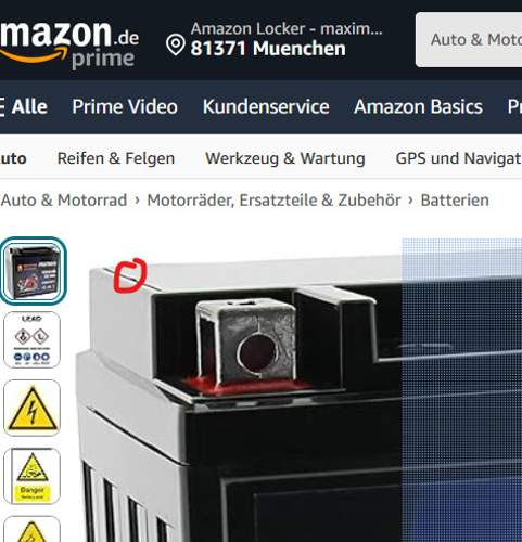

Danke, aber das ist schon die gleiche Batterie, wie sie auch in Amazon angeboten wird. Auf Amazon sieht man sogar den von mir erwähnten Schlitz für den Schraubenzieher zum Anheben des Deckels, siehe angefügtes Bild. Gekauft habe ich sie in ebay bei net-electronics. Sie antworteten, dass ihre Batterien immer nur zu 25% geladen ausgeliefert würden. Ich hatte sie jedoch vor dem Einbau geladen und nach dem ersten Nutzungsversuch nach 4 Wochen erneut geladen. Bei meiner alten Batterie hatte ich das Motorrad ähnlich selten benutzt. Nun ja, ist wohl nicht die beste Marke oder ich muss öfters mal einen Ausflug machen...
Bild aus Amazon, Schlitz markiert

"Verschlossen" sind alle Batterien, denn es darf ja nix auslaufen. Aber "wartungsfrei" bedeutet, dass du die nicht öffnen sollst, egal ob da ein Schraubenzieher-Eingriff dran ist oder nicht. Was mir auf deinen Bildern allerdings aufgefallen ist, dass keine Klebe oder Schweißspuren zu sehen sind.

Wie kommt man darauf das der Schlitz zum ansetzen eines Schraubenzieher gedacht ist und die Schweißpunkte sieht man deutlich wo der Deckel befestigt war und aufgebrochen..Gelbatterien werden grundsätzlich nicht nach- aufgefüllt, steht aber auch bei dem Beiblatt, einfach mal lesen. Weiter das aufladen, da gibt es auch was zu beachten, je nachdem was für ein Ladegerät genommen wird, auch damit kann eine Batterie zerstört werden.
