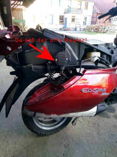

Eigentlich bin ich ein "jeder", aber bei der Suche nach dem Regler verzweifle ich! Unter Sitzbank/Helmfach definitiv nicht zu finden. Bei Scooterhulp.com habe ich zumindest Schaltplan f. Elystar u. Elyseo gefunden (technisch praktisch deckungsgleich?), bei Elyseo ist eine Zeichnung des Reglers, der optisch mit dem neu besorgten gleich ist (1 ist Generator=Lichtmaschine, 7 der Regler); sh. Bild 1.
Das 2. Bild zeigt 3 gelbe Drähte von der Lichtmaschine kommend in einen (merkwürdig verölten/verfetteten) Stecker, daraus 3 etwas dickere gelbe Kabel, die in einem dicken Kabelstrang nach vorne laufen, wo Relais, Computer u. Bremsverteilung sind. Aber 3 dicke gelbe Kabel kann ich nicht entdecken, auch nicht etwas, was dem Regler ähnelt!

Regler
Kabel Lichtmaschine - Regler

So wie der Regler aussieht ist das auch keiner der unter der Frontverkleidung ist und da würde ich erst mal unten im Fußraum schauen im Übergang zur Front (meine ich mal hier bei MT gelesen zu haben).
