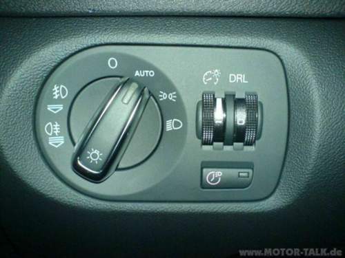

Aber mir ist nun der gedanke gekommen ob das auch funktioniert? Weil die DRL Funktion müsste doch auf der Platine drauf sein und wenn ich jetzt einfach den Block tausche passt das doch nicht oder?
Und wenn ich die Platine von meinem alten in den neuen bau, passen dann noch alle funktionen? Weil ich hab an meinem aktuellen nur 0, Standlicht und Abblendlicht. Und der neue siehe Foto nur ohne Nebelscheinwerfer.
Lichtschalter-neu-tt2-1
das geht, du kannst den kompletten block (dimmer und LWR) tauschen...
der ist komplett unabhängig vom rest. hat ja auch einen eigenen stecker...
habe ich auch schonmal gemacht
lg

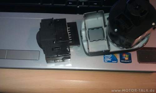

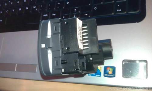

einfach ausclipsen.... mit einem dünnen schlitzschraubendreher...
habe noch einen hier liegen und schnell 2 bilder gemacht...
auf dem ersten sieht man die clipse... sind insgesamt 4 Stück...
lg
Imag0290
Imag0289

ok, wenn der neue den taster hat, dann musst du diesen auch noch umbauen, weil dieser sitzt auch mit in diesem Block...
aber das siehst du, wenn du beide blöcke drausen hast...
du musst den CH/LH-Taster nur vorsichtig ausbauen... glaube da war ne feder drin die wegspringen könnte...
