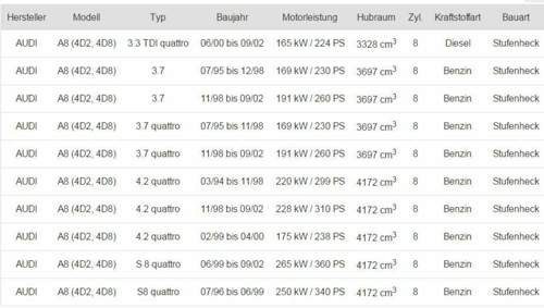

Lt Google: 0123520031 ist eine 077903015K (Audi OE Nummer)
Lt kfzteile24 für den AUW Motor ist die darüber gefundene baugleich mit denen siehe Anhang:
150A, 14V

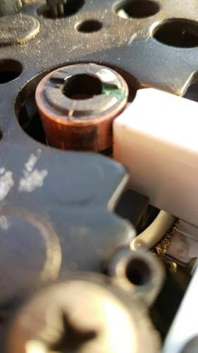

So, mal die alte LiMa raus. War wohl an der Zeit...
Gruss caddy2e
Aaaaach... die wär noch was gegangen.. 😉

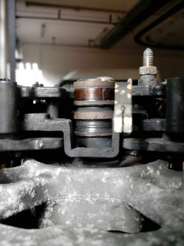

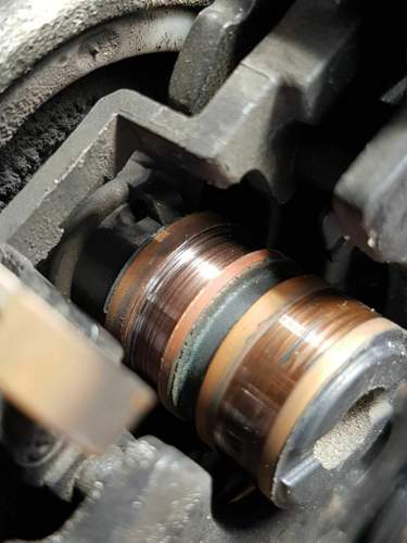

Unten mal zwei Bilder von Meiner, als sie ausgefallen ist...
Interessant, dass auch bei Dir der innere Schleifring deutlich mehr abgetragen ist, als der Äußere. Ich dachte schon, da sei was falsch bei mir.
Img-20131026-120553
Img-20131026-121605
Ja, tatsächlich ist immer der innere Schleifring weiter runter. Das ist bei den Valeo LiMas (A4, A6) auch so gewesen. Komisch... Aber deine Bilder dokumentieren, dass ich zum richtigen Zeitpunkt gehandelt habe. Der Unterschied zwischen schon ausgefallen und demnächst ausgefallen ist ja nicht gross. In Anbetracht unserer kurz bevorstehenden Urlaubsfahrt, ca. 3500 km, hab ich ja dann alles richtig gemacht.

Naja das auf meinem Bild oben sind 385000 Km und sieht nahezu genauso aus, ist auch noch der erste Generator und hat bis Stilllegung prima funktioniert.
Einmal komplett generalüberholt, neue Lager, neuen Regler, neuen Schleifring!. Die geht wieder 250000km...
