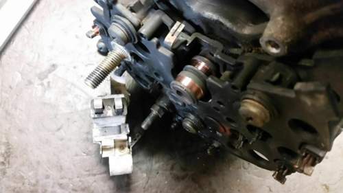

Wie sehen die Laufbahnen aus, auf denen die Kohlen laufen?
Hallo, wie die Laufbahnen selbst ausschauen, kann ich leider nicht sagen, aber die ausgebauten Kohlen sehen noch gut aus; scheint noch nicht eingelaufen zu sein.
Jürgen
Dann schau mal nach. Du wirst mit den Ohren schlackern...

Regler ohne Lima ausbauen ist schlecht, man kann die laufbahnen nicht erkennen. Ich vermute das die untere Laufbahn ohne kupfer Belag ist
Lies mal HIER ein bisschen und schau Dir die Bilder dazu an.

Hallo miteinander,
neue Lima von Bosch hat das Problem gelöst.
Anbei ein Foto von der alten Lima; auch wenn die Kupferbahnen unterschiedlich eingelaufen sind, ist das noch nicht so schlimm, dass das zum Totalausfall führen dürfte.
Was ich aber gesehen habe ist, dass der Schleifkontakt für den Erregerstrom zwischen Lima und Regler korrodiert war.
Damit war ggf. die Batterieleuchte erklärt, jedoch nicht, warum die Ladespannung so niedrig war; das ist wohl auf die Lima selbst zurückzuführen, z.B. durch die Öleinwirkung.
Jetzt bin ich wieder auf 14V Bordneztspannung bei laufenden Motor - so soll es sein.
vielen Dank für Eure Hilfe
Jürgen
