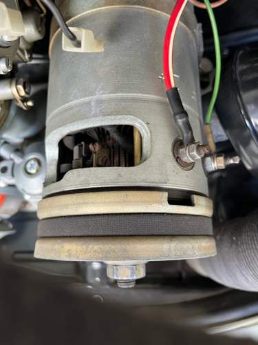

1. Kohlen fotografiert, denke die sind gut - aber ich kann es visuell nicht 100% einschätzen, was meint ihr?
-> Anhang Bilder

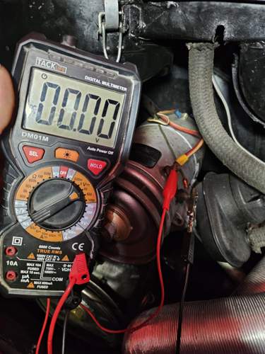

3. Motor an, und Multimeter angeschlossen: (+) an D+ und (-) an DF und einmal an D- aber ich habe keinen Strom gemessen. Drehzahl erhöht, Gas gegeben, keine V angezeigt (siehe Fotos)
4. Motor ausgeschaltet und D+ Kabel direkt an der Lichtmaschine und D- gemessen, die sind doch mit der Batterie verbunden und sollten doch eigentlich 12 V anzeigen, auch bei ausgeschaltetem Motor?
0.0 V gemessen
Zündung ein, auch 0V, manchmal 0.4 unstabil

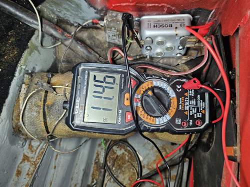

6. Motor angeschaltet, Rücksitzbank raus und direkt am Spannugnsregler gemessen: Spannung gemessen am Pluskabel von der Lichtmaschine kommend und am Minuspol welche am Spannungsregler angeschlossen sind: Messung 0.49Volt
7. Motor aus und an: Gemessen ob Minus und Plus von Batterie am Spannungsregler ankommen/korrekt angeschlossen ist: 11.46 Volt gemessen, also Strom der Batterie richtig anliegend am Spannungsregler

...und das Fiese an der Sache ist nun einmal, dass die untere Kohle, die man spätestens ab 40 "erschwert kontrolliert" 😁 schneller verschleißt, als die obere.
Wer nur die obere im Auge behält, schießt sich über kurz oder lang ins Knie... 😉

auf Bild 6 siehst du die Kohle, darüber die Feder. Die Kohle sollte eigentlich viel weiter rausstehen. Wenn du die Feder siehst, liegt diese auf der Führung der Kohle auf.
Vielleicht habe ich es verstanden. Ist das richtig?

wenn die kohlen nicht mehr über den
führungsschacht rausragen sind sie
fertig, runter, finito, verschlissen, abgenutzt, ........
sag ich doch!
du hast aber einen kleinen gedankenfehler.
dein eingezeichneter "wenig abstand" ist
negativ.
Ich war natürlich neugierig, wie es bei meinem Weißen aussieht (der Orangene hat eine Drehstromlima). Dafür musste ich nur das Handy durchsuchen. Das Foto ist vom Februar 2024. ist das noch gut?
Kohle steht noch über dem Halter und Feder liegt nicht an, folglich i.O.. Da darf man noch mit in Urlaub fahren, wenn es keine Weltreise gibt.
Pro Tipp für verschlissene Kohlen (wenn zb unterwegs und kein Ersatzteil vorhanden kurzfristig): ein Stück abgebrochenes Streichholz zwischen Feder und Kohle schieben. Dann drückt die Feder wieder und es funzt für tausende km. Kohle ist ja noch einiges dran und Verschleiß nicht wirklich hoch.
