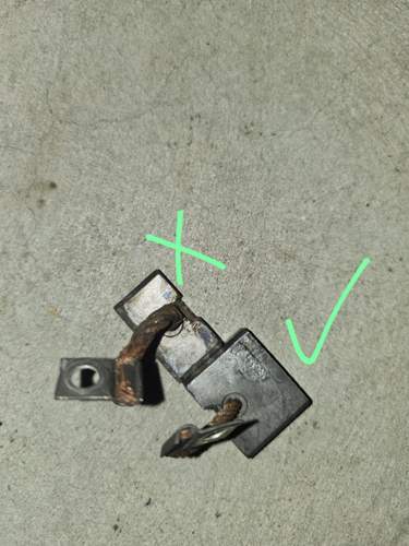

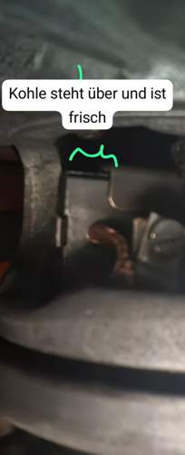

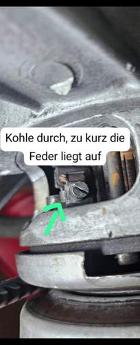

Schritt 2: Falls Keilriemen ok, Überprüfung der Kohlen der Lichtmaschine (Bilder Anhang)
Beginne mit der Überprüfung der Kohlen deiner Lichtmaschine. Schau nach, ob die Kohlen über die Metallführung hinausragen. Stelle ebenfalls sicher, dass die Feder nicht zwischen der Metallführung eingeklemmt ist, in der die Kohlen oben und unten jeweils sitzen. Dies würde nämlich bedeuten, dass die Kohlen abgenutzt und "zu kurz sind". Die Metallfeder drückt diese nicht mehr genug auf den Schleifring. Das könnte ein Zeichen für Abnutzung sein. Wenn möglich, mach ein Foto und teile es hier, um eine zweite Meinung einzuholen.
Sollten die kohlen "runter" sein, bitte die richtigen bestellen: gibt für 6V, 12V und Gleichstrom und Drehstrom. Am besten Fotos vergleichen im Onlineshop.
Der Anbei ist etwas "frickelig" bei der unteren Kohle, man kommt schlecht an die Anschlusschraube die das Kohlenband löst. Lösen geht einfacher als erneutes reindrehen. Kleiner Lifehack: magnetischen Bit-Aufsatz nehmen, damit die Schraube nicht 50x herunterfällt.
Ggf. die Kohlen mit 1000er Schleifapier seitlich rundherum leicht anschleifen, damit es in der Führung etwas besser flutscht, meine waren ganz minimal zu stramm drin. Motor anmachen, warten bis Funkenflug weg ist und dann 10 Minuten fahren, sodass sich die Kohlen einschleifen.

Kohlenvergleich gut und schlecht
Neue Kohlen in Halterung
Kohle verbraucht in Halterung

Bei mir ists so, dass die Kohlen meiner Lima manchmal nicht richtig "sitzen" vermtl. sind die Federn der Kohlen alt und haben nicht mehr den Anpressdruck den sie mal hatten. Da muss man dann kurz bei laufenden Motor (Nur für geübte mit großer Vorsicht vor dem Keilriemen sonst Finger ab!!!) die Kohlen gegen den Komutator pressen und dann geht die Generator lampe geht aus. Das hällt dann meistens für 300km oder so. Sonst lädt er nicht.
An deiner Stelle würde ich das Prüfen neue Kohlen rein und Komutator mit feinem Schleifpapier reinigen und ausblasen.
Neue Kohlen haben es aber auch an sich das die sich erstmal auf den Komutator einschleifen müssten, um optimal zu funktionieren.
