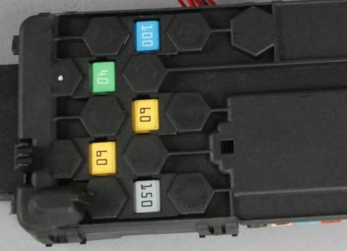

So, heute Zündung an und es tut sich nix Hinterhalb des Autos plötzlich. Sam fond bekommt garkeinen Strom. Welche Sicherungen sind die beiden 60A am Sicherungskasten an der Batterie für das Sam Rear? Sehen mir aus wie Midi Sicherungen?
W251 Batterie Sicherungskasten
So war eben am Auto. Sicherungen sind ganz. Sam bekommt doch Strom auf beiden Kabeln. Konnte es heute mit dem Multimeter kontrollieren.

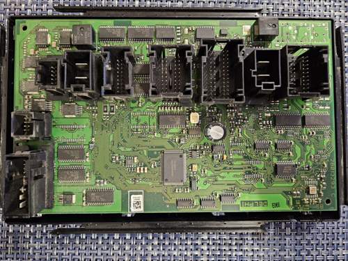

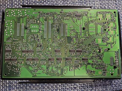

Über Xentry/DAS lässt es sich mit Sam Fond verbinden aber alle Aktionen brechen mit Kommunikationsfehler ab. Komplette Elektronik im Heck welches mit dem Sam Fond zu tun hat funktioniert nicht mehr.
Denke mal hab soviel Glück das mir das Sam Fond defekt gegangen ist?

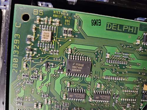

Sam Fond geöffnet nichts auffälliges.
Bis auf das es anscheinend schon mal repariert wurde. An der einen Ecke ist ein Schutz auf den Komponenten.
Sam fond 1
Sam fond 2
Sam fond Schutzlack
Ausgelesen zeigt er mir tankgeber links rechts kurzschluss somit zeigt er mir den Tankstand nicht mehr an außerdem funktionieren die Rückleuchten nicht und die Beleuchtung im Kofferraum auch nicht. Ist plötzlich ausm nichts passiert. Wohin alles ohne Probleme. Abgestellt aufschließen und nichts geht mehr.
