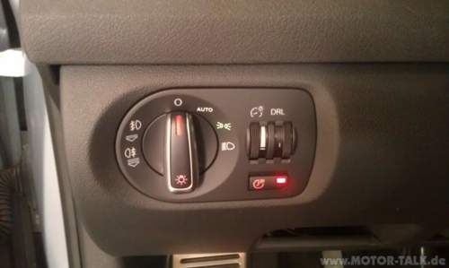

also ich bin jetzt auch nochmal schnell in die Garage...
hier die bilder von meinem FIS und dem Schalter.
ok, das DRL-Rädchen Links ist natürlich nicht original, aber den CH/LH-Taster hat mein baby schon immer 😉
lg

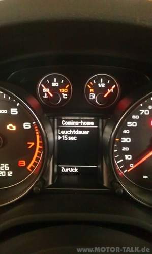

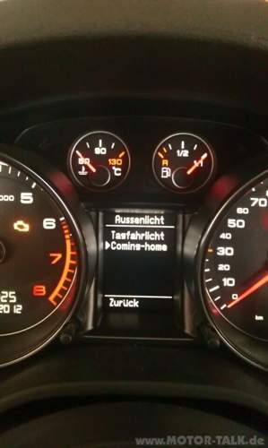

Also, ich habe ein MJ08 und kann über das FIS TFL ein/ausschalten, die Zeit für CH/LH steuern und CH/LH ausschalten.
Das FIS und alle Steuergeräte sind original.
Ich mache dann mal Fotos und lade die in diesen Thread hoch.
