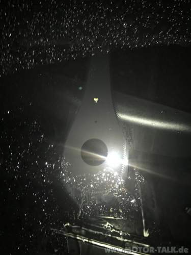

Hi Leute schönen guten Abend ich habe mal eine frage ich möchte gern ein Licht regensensor einbauen lassen ich weiß nickt ob die Windschutzscheibe die ist habe richtig ist könnte mir jemand. Helfen viele. Dank

Moin, der Licht-und Regensensor ist im Fuß des Innenspiegels verbaut. Diesen kann ich bei deinem Bild nicht erkennen...😕

Hi jbrun 52 danke haben ich nicht die richtige Scheibe ?? Lg

@Marcello29 schrieb am 29. November 2015 um 09:56:41 Uhr:
Hi Leute ich hab mal eine fragen wollte gern ein licht regensensor einbauen meine Frage ist die Windschutzscheibe die ich habe. Ob ich die richtige drinn habe oder ob ich eine neue benötige ?? Danke lg
Die passt!
Die Scheibe passt ,du brauchst andren Spiegel

Hi garfield777 danke für deine Information ist ja super dann brauch ich keine neue Scheibe sondern nur anderen speigel Sensor und Schalter mit Automatik Funktion
