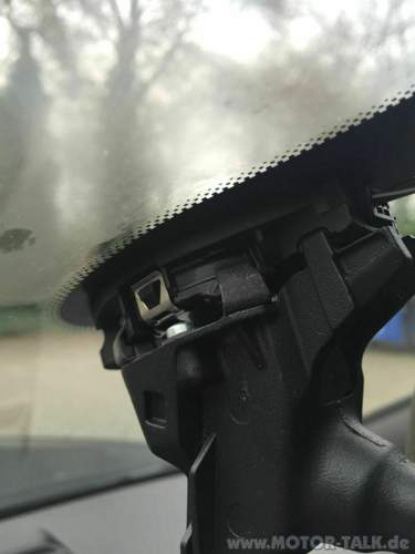

Moin Moin,
so der Wagen meines Vaters A5 Cabby ist jetzt da. Irgendwie haben wir bei der Besichtigung übersehen, dass der den besagten Sensor und somit auch nicht die Automatik hat. Ganz seltsam, da der sonst alles hat. Aber so ist das nun mal mit Gebraucht/Werkswagen. Irgendein Teil und meistens von Werk aus preiswert fehlt.
Nun meine Frage: Ist es möglich den nachzurüsten. Klar ist, dass ein neuer Spiegel, neue Frontscheibe, Schalter etc. rein müsste. Aber ist es prinzipiell möglich. Habe mir oben mal die Verkleidung über dem Spiegel angeschaut. Ne Aussparung ist vorhande, so dass die Kabel des Spiegels passen würden. Habe das mal mit meinem verglichen, der das Feature hat.

@Scotty18 schrieb am 29. November 2015 um 18:39:09 Uhr:
gelpad und halteklammer ;)
Hi scotty18 gelpad.'? Sind die kabel denn schon verbaut und was ist mit denn Sensoren?? Lg
es ist "nichts" verbaut; da jedes gramm Kupfer bares geld audi kostet ;)
Hier schön erklärt, wenn es wer braucht:
http://www.a5oc.com/.../50865-replacing-rain-sensor-gel.html
Da ist auch das Gelpad zu sehen!

@Marcello29 schrieb am 30. November 2015 um 10:29:18 Uhr:
Hab gerade die Abdeckung von Spiegel abgebaut so ist es aus Sensor Scheint vorhanden zu sein und Kabel auch !?
das ist der Feuchtegeber ( sofern du ein Facelift hast )
ansonsten hättest du ja bereits den RFLS und damit auch Ch/LH
@Scotty18 schrieb am 30. November 2015 um 12:49:41 Uhr:
Ok verstehe also ich brauche dann Schalter Spiegel Kabel Sensoren und gelpad ??
http://www.k-electronic-shop.de/.../...Regensensor-Nachruestpaket.html
@Scotty18 schrieb am 30. November 2015 um 13:16:17 Uhr:
ja
Ok vielen Dank Scotty18
