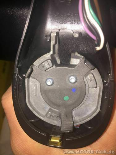

Hallo Leute ich wollte jetzt mein Licht regensensor einbauen lassen nun habe ich ein Problem ich habe mir ein Abblendbaren speien besorgt teile nr 8R0857511B4PK passt der speigel in mein Audi a5 Sportback bj 2012 muss dazu noch Sagen der speigel gehört ein Kollegen hat er mir überlassen viele. Dank für eure Hilfe
wenn der spiegel aus einem Facelift Q5 kommt dann ja
sonst nein
wenn du 4 "klammern" hast sollte er passen an der Aufnahme
@Scotty18 schrieb am 11. Dezember 2015 um 07:33:19 Uhr:
sonst nein
Hi scotty18
So sieht das Teil aus
ist vor Facelift
@Scotty18 schrieb am 11. Dezember 2015 um 16:27:16 Uhr:
ist vor Facelift
Also kann der Weg ich brauch ein mit Facelift leider Spiegel zu verkaufen ????
