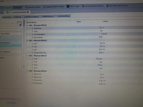

Danke dir, ja, den Link hatte ich gelesen. Kann sein, dass der hintere Sensor nicht richtig funktioniert. Ist aus dem Zubehör und entspricht dern Originalteilenummern 8K0941309E und 8K0941309F, das sollte der richtige sein, aber wer weiß, ob der funzt;-). Kann also nicht 100% ausgeschlossen werden. Ich werde mal die Spannung messen, ob da die 12V anliegen und auch die Spannung Richtung Steuergerät, sollte irgendwas zwischen 0 und 4,xV sein, soweit ich weiß. Muss mal sehe, ob da was in den Messwertblöcken steht. Kann mir jemand den Messwertblock nennen?
Am Stecker des hinteren Niveausensors liegen, bei stehendem Motor, 10,82V an. Das wird die Bordspannung sein. Die Spannung über den 3. Pin kann ich so nicht messen. Hab auch, auf der Bühne, das Rad angehoben, um Beladung zu simulieren, keine Änderung. An Messwertblöcken konnte ich folgendes (siehe Anhang) sehen, keine Ahnung, ob das die richtigen sind. Kann das jemand kommentieren?

@wildfire1
Via VCDS
Beim Facelift fand ich es jetzt auf die Schnelle nicht, saß gerade davor.
Deiner hat das LWR STG ja aber Separat, im Link/Beitrag auf dem dem Bild sehe vermute ich mal im STG für LWR, 55 - Messwertblöcke/Grundeinstellung,...
Es sollte sich ein Fenster öffnen, da sind sind auf der Linken seite 3 Blöcke von oben nach unten mit Pfeiltasten Funktion zum Durchblättern,...
Im oberen Block die 002, im Mittleren 005, im unteren 004 eingeben.
Nach Rechts hin in den 4 Blöcken erscheinen dann Werte, drunter steht woher der Wert stammt,...
Beispiel der erste Block "002" = Sensor Vorne G78 55,3%, Sensor Hinten G76 57,3%, Ansteuerung Stellmotoren 55,3%, Zeitkonstante 0,02 s
In den anderen Blöcken sieht man dann noch z.b. die Sensorspannung, etc.....

Da steht ein Wert im Bild von 58,8%, das scheint einer der beiden Sensoren zu sein, kannst Du noch den Wert vom anderen Auslesen ??
