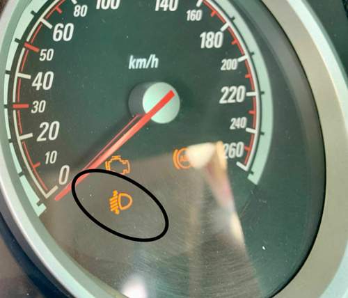

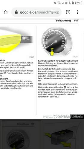

Normalerweise wenn das System nicht funktioniert sollte eigentlich die gelbe Kontrollleucht angehen....
Eine Kontrollleuchte ist bei mir nicht an, wie sieht dieses Symbol denn aus?
Ein Fehler ist im Tech2 fürs Licht nämlich auch nicht hinterlegt.
Oder kriegt man das wirklich nicht mit wie oben beschrieben? ??
Denn dieser Test im Tech2 ist ja sehr gut sichtbar.
Sollte die sein..
Schau mal in deine BA..

Ansonsten würde sowas direkt zur AFL-Warnmeldung im Cockpit führen.

Ich habe das schon selbst versucht und konnte auch nicht erkennen, dass sich die Scheinwerfer bewegen. Bei dem Test mit dem Tech2 hat man es sehr deutlich gesehen als sie sich bewegt haben.
Ich habe auch die oben angesprochene Kontrollleuchte nicht auf meinem Tacho, mein Astra ist aus 2004 und hat da ein anderes Symbol für die Leuchtweitenregulierung (siehe Foto im Anhang. Aber das ist im Endeffekt ja egal, diese Kontrolleuchte leuchtet ja auch nicht ...
Mich verwirrt die Aussage von weiter oben, dass man diesen Test nicht erkennen soll da er sehr allmählich sein soll und man es quasi nicht bemerkt.
