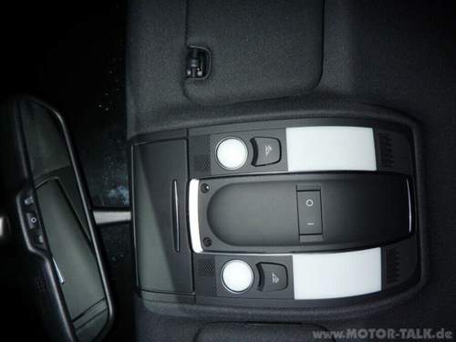

wer weiß, aus welchem Modelljahr/Modellvariante die Innenleuchte mit den runden Leseleuchten stammen - ich habe in meinem diese eckigen, welche noch billiger wirken irgendwie...

So, die ersteigerten Innenbeleuchtungsteile kamen gestern an.
Diese mit runden Leseleuchten und Chromrand sehen doch schon wertiger aus.
Grund ist, dass diese Abdeckungen im Gegensatz zu den "einfachen" nicht komplett mit halbtransparentem Kunststoff überzogen wurden.
Ich vermute mittlerweile, dass die Beleuchtung mit runden Leseleuchten aus der S-line-Innenausstattung stammen. Vielleicht kann das jemand bestätigen.
Mir ist daneben auch aufgefallen, dass die Innenbeleuchtung aus dem Q7 zumindest identisch aussieht. Ob das stimmt und ob die Belegung gleich ist, weiß ich in ein paar Tagen genau...
Ist zwar nicht das wichtigste Thema hier, ich wollte es aber abschließend nochmal erwähnen...

Die komplette Leuchte lässt sich problemlos tauschen, sind nur zwei Schrauben zu lösen. Die im Heck sind nur gesteckt. Ein Austausch nur der Blende ist nicht möglich, da die Schalter für die Leseleuchten eine andere Form haben und Bestandteil des Lampenträgers sind.
Das Innenleben ist von der Elektrik her identisch.

So, ich habe nochmals nachgeschaut bei meinen Unterlagen.
Ich habe die neuen Innenleuchten am 25.08.2006 gekauft - also sind sie definitiv mit MJ 2007 im Juli eingeführt worden.
Ob das nur mit dem Sline-Paket war, keine Ahnung. Ich habe das aber verbaut.
