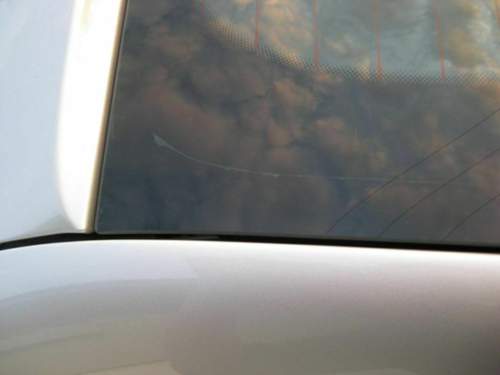

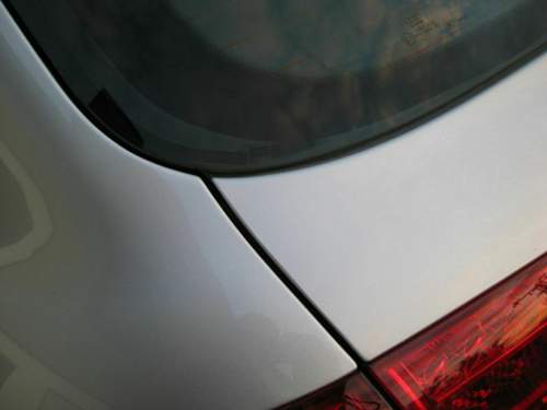

Avant: weißer Rand rund um die Heckscheibe (von innen)
Audi A6 C6/4F
mir fiel auf, dass die Heckscheibe an den Seiten und unten vom Rand her auf der Innenseite etwa 3 cm zur Scheibenmitte hin einen unregelmäßigen hellen Rand hat. Sieht nicht gerade schön aus, hat aber fast jeder Audi mit Heckklappe, auch Jahreswagen...
Weiß jemand, wovon das kommt?

Hier 2 Fotos...
Img-1152-1024x768
Img-1153-1024x768
Schaut aus wie Klebereste vom Einkleben der Scheibe. Bei mir sehe ich sowas nicht

Ich habe nämlich auf Grund dessen meine Heckscheibe bemängelt und die wurde ausgetauscht (Garantie). Das soll wohl an dem Kleber liegen. Zwischenzeitlich habe man, so mein Freundlicher, den Kleber gewechselt.
Es gab dann zwar Diskussionen wegen der Scheibenfolie (weniger wegen der Bezahlung, als mehr - wie die Folie nun wieder dran kommt, da es von einer anderen Firma war und diese Folie nicht bei Audi geführt wurde)
Flexibel war natürlich die Fremdfirma (wer auch sonst?), die dann zu Audi kam und dort gearbeitet hat. 🙂
Allerdings hatte man den Kleber vorher nicht richtig aushärten lassen und so löste sich der Spaß nach ca. 4 Wochen wieder auf, da die Flüssigkeit beim Ausstreichen unter der Folie auf den noch nicht ausgehärteten Kleber gelangt ist und diesen dann auflöste.
Also nochmal ein Versuch. Ärgerlich sind halt nur die Fahrzeugausfalltage.
So und nun ist alles in Ordnung. Auch wenn ich den Rand argwöhnig beobachte, es hat sich noch nicht wieder verfärbt...

Da hilft nur, wie ich schon oben schrieb, austauschen.🙁 Dem Kleber ist sonst nicht andern beizukommen.
