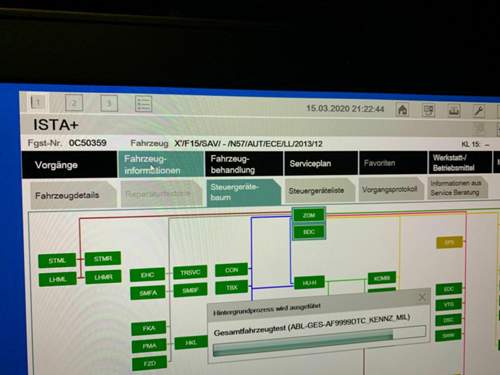

Hallo, gibt es eine andere Möglichkeit den Lenkwinkelsensorabgleich durchzuführen, ausser den Wagen auf die Hehebühne zu befördern? Habe leider keine Möglichkeit.
Habe gestern den Akku abgeklemmt um die Mittelkonsole knarzfrei zu machen und heute den Fehler bekommen - die ein Weihnachtsbaum. Nach ISTA+ und Fehlerspeicher löschung ist der Fehler mit dem Lenkwinkel Sensor geblieben.
Danke für die Hilfe. i.

Hab ich auch gefunden und gemacht. Der Fehler beleibt im Speicher beim Auslesen mit ISTA+, erscheint nicht am Display im Auto. Bin dan 2-3 Km gefahen, Fehler ist weiterhin nicht am Display, aber bleibt im Fehlerspeicher.

Nein, Lenkrad ist OK (war auch vorher so) und keine Fehler. Vorher hatte ich einige Fehler - Fahrstabilisierung, Auffahrwarnung, Personenerkennung... - habe die alle gelöscht und es bleibt der Fehler - lt. ISTA "EPS DSrehmomentsensor (Lenkwinkel- Index): Index fehlt

Also lt. ITSA muss der Wagen auf der Hebebühne sein, bzw. habs ohne Versucht und da sich die Vorderachse nicht frei bewegen konnte, wurde der Abgleich mit einem Fehler beendet.

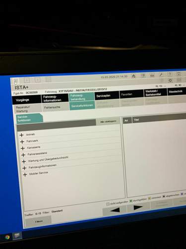

Die ABL hab ich schon öfters gemacht. Auto starten und die ABL laut ISTA abarbeiten.
Der muß nicht auf die Bühne.
@user_530d schrieb am 15. März 2020 um 19:50:57 Uhr:
Wieso geht ea bei mir nicht? Mache ich was falsch, bzw, was muss ich konkret machen, bitte?
Bei meinem Fahrzeug und bei 2 Freunden hab ich das schon insgesamt 5x gemacht.
Servicefunktion --> Lenkwinkelsensorabgleich
Jeweils mit laufendem Motor. Sind aber alles Fahrzeuge mit elektrischer Lenkung, sprich ohne Xdrive. Auch ohne Aktivlenkung.
