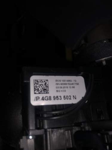

Dafür habe Ich ein anderes Problem , mein Tempomat funktioniert nicht mehr , kann es am Schleifring liegen ?
Das Teil wo Ich eingebaut habe hatte die gleiche Teilenummer wie mein defektes.

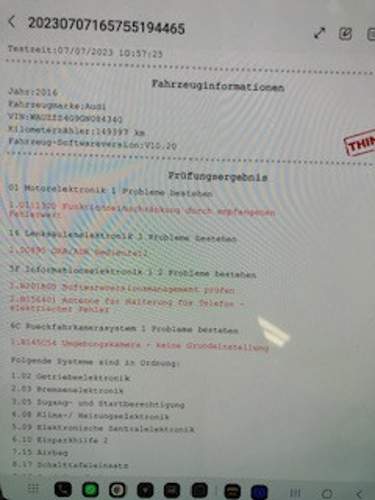

Fehler speicher steht bei mir :
16 Lenksäulenelektroik
00895 GRA/ADR Bedienteil.
Hat das was mit Abstandsystem zu tun, weil Ich habe keinen bei mir im A6 nur das Spurhaltesystem und Tempomat.

Fehlerspeicher ist wie folgt:
Fehler
Darauf kann man nichts erkennen
Prüf die Codierung im stg 16
Ok werde ich machen , wie wäre hier die richtige Codierung?
Ja, da kann man wirklich nichts herauslesen, ausser daß insgesamt 4 Fehler drin sind (M-Stg, Infotainment, RFK und Lenkradelektronik).
Entweder, wie Scotty18 schreibt, Codierung überprüfen oder falls ein alter Ausdruck von früher vorhanden ist, dort gegenchecken. Im allerschlimmsten Fall nochmals das alte Stg kurz dran, auslesen und Codierung auf das andere nehmen.
Edit: Habe gerade Dein Bild von oben gesehen (hast Du das nachgereicht?). Du hast kein ACC, aber einen Schleifring mit ACC Hebel (Distanz einstellbar). Das funzt, glaube ich, nicht. Bist Du sicher, daß es die gleiche Teilenummer INKL Index ist?
Ja index und Teilenummer vom Schleifring sind identisch

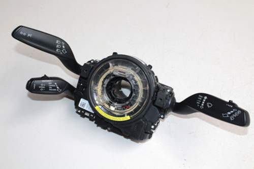

sein Hebel sollte ja der gleiche geblieben sein wenn nur der schleifring / stg defekt war ...
Theoretisch richtig. Nur auf seinem Bild oben hat der Hebel den Schalter +/- für die Distanz. Und den gibt es beim reinen GRA nicht.
@ugur1975 ist daß im Bild Dein neuer Schleifring mit Hebelsatz oder nur ein Beispiel? Bzw. anders gefragt: Hast Du nur den Schleifring alleine getauscht oder auch die Hebel"garnitur"
