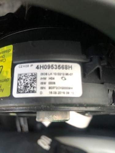

ich hab mir ein Lenkrad mit Schaltwippen und Heizung gekauft, da beides nicht vorhanden waren.
Da der jetzige Lenkwinkelsensor 4H0953568G keinen Heizungsanschluß besitzt, benötige ich diesen:
4H0953568H.
Das neue Lenkrad hab ich schon verbaut jedoch ohne Heizungsfunktion.
Schaltwippen habe ich codiert und funktionieren einwandfrei.
Jetzt möchte ich den Lenkwinkelsensor tauschen.
Was muss ich genau beachten?
Wo genau greif ich die Spannung für KL31 & KL30 ab? Hab das hier im Forum nicht richtig verstanden.
Im VCDS kann ich ja Lenkrad mit Heizung auswählen, muss da noch was kalibriert werden?
Wäre nett wenn jemand mit seiner Erfahrung mir helfen könnte.

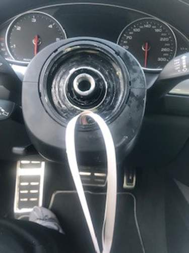

So zu meinem Problem:
Wollte das Lenkrad rausziehen aber vergessen ein Kabel vorher rauszuziehen.
Bei ziehen des Lenkrades hatte Ich iden Salat mt dem Lenkwinkelsensor.
Ich denke mal da geht nichts mehr mit aufrollen oder Reparieren.
Was denk Ihr brauche ich hier was neues.
Würde mich über antworten freuen.
Lenk7
Lenk10
hatte ich dir ja gerade schon auf deiner PN drauf geantwortet
du kannst es versuchen wieder aufzurollen und zusammenzubauen; vorausgesetzt es ist nichts beschädigt
ansonsten neu
Danke für deine antwort, da habe Ich leider keine Ahnung wie sowas gewickelt wird, kann Ich in der Bucht das was gebrauchtes bekommen ?
Wenn jemand sich auskennt und aus MA/LU/KL ist und unterstützen kann darf micht gern kontaktieren.
ja kannst du gebraucht nehmen
muss dann aber codiert werden und die Grundstellung neu gemacht werden
