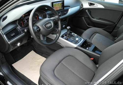

Sitze sind leider die Standard mit manueller Einstellung aus Stoff inklusive Sitzheizung.
Gelesen habe ich hier ja schon, dass womöglich die Verkehrsschilderkennung bei meiner Konfiguration per Software aktivierbar sein könnte. Gibt es hier Anleitungen? Ist es empfehlenswert, als kompletter Auto Neuling (Schrauben, Tuning, etc. war und ist für mich nie ein Thema gewesen) die Freischaltung selbst zu versuchen?
Das reine Thema EDV/Software/Technik sollte nicht das Problem darstellen (Software Engineering Studium hinter mir). Ein Foto vom Innenraum habe ich sicherheitshalber mal beigefügt.

Glückwunsch zum neuen Auto!
Wie wäre es mit einer gebrauchten schwarzen Lederausstattung von Ebay? Was man für Belüftung und Massage Kabel- und Schalterseitig umbauen muss weiß ich nicht, aber ich finde Leder wertet so einen Innenraum ungemein auf. Und deine Innenausstattung muss ja nicht weggeworfen werden, sondern kann weiterverkauft werden.
Ist das unter dem Handbremsschalter in der Mittelkonsole ein Touch-Bedienfeld, oder 6 einzelne manuelle Knöpfe? Ich kann auf dem Ipad nicht nah genug heranzoomen um es zu erkennen. Ist es ein Touchfeld hast du die Navigation plus mit MMi touch.

Danke erstmal für die Antwort.
Also ich habe das Auto gerade selbst nicht bei mir, da es aufbereitet wird, aber es sind definitiv keine drückbaren Tasten sondern touch-sensitive Tasten 2 Spalten, 3 Reihen
Bei der Lederausstattung hätte ich noch Fragen. Für mich würde wenn dann nur Alcantara in Frage kommen, sind die allerdings auch so anfällig für Rillenbildung, wie die normalen Leder?
Da ich nur die manuellen Sitze habe, wären trotzdem elektrische Ledersitze passend? Massage & Belüftung wird wohl nicht möglich sein ohne viel zu verändern oder? Muss des Weiteren außer den Sitzen dann noch etwas "nachgezogen" werden? Z.B: Türverkleidungen, Mittelarmkonsole etc. damit es wie "Originalzustand" wirkt?
Wie schwer ist eigentlich so ein Einbau? (Meine da eher, was kostet mich der bei einem Schrauber, und wie lange dauert so etwas im Schnitt?)
Dann hast du das MMI Plus

Die Standardsitze sind doch prima bereit.
Bei den bestellbaren Sportsitzen und Komfortsitzen aus Alcantara und Leder wird man durch die hohen Seitenwangen doch nur unangenehm eingeengt (auch bei Normalgröße -und gewicht) .
Mach doch mal eine Sitzprobe, nur meine Meinung.
Aber vielleicht kann man ja die Standardsitze ohne erhöhte Seitenwangen mit Alcantara oder Leder beziehen.

@CGI BE Ja, eventuell tun es auch auf Dauer die Normalsitze. Bis dato kann ich nur das Gefühl der Probefahrten wiedergeben, und da hat es mir in den Kurven etwas an Seitenhalt gemangelt. Vielleicht legt sich das aber nach einigen Kilometern und auch der Sitzkomfort stellt sich ein.

Um die Komfortsitze nachzurüsten ist ein großer Aufwand notwendig, wenn Du noch keine elektrischen Sitze hast. Du brauchst die Sitze mit den Memory-Steuergeräten. Du brauchst vorne zwei neue Türpappen, die die Aussparung für die Memory-Tasten haben. Du brauchst in der Mittelkonsole unter der Sitzheizung noch zwei Schalter, ich glaube die sind für die Lüftung.
Dass dazu noch etliche Kabel in die Türen, zur Mittelkonsole und in den Bodenanschluss unterm Sitz gezogen werden müssen, ist selbstredend.
In der FAQ hat combatmiles m.W. eine Anleitung zur Nachrüstung der A8-Sitze geschrieben. Da war aber, auch nur meines Wissens, die Ausgangsbasis S-Line-Sportsitze beheizt mit Memory.
Themenstarteram 12. September 2016 um 9:34
Klingt also nach sehr viel Aufwand. Besten Dank für die Aufklärung.
Am Besten also die manuellen S-Line Alcantara Sitze nachrüsten, oder?
Wäre der Aufwand für die elektrischen S-Line Alcantara Sitze, ohne Belüftung und Memory Funktion denn leichter nachzurüsten (wenn es sie in dieser Ausführung überhaupt gibt)
