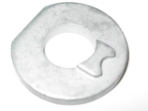

ich habe gesehn es gibt bei querlenker solche scheiben (bild unten) braucht man 8 davon? und brauche ich andere schrauben? standart? oder kann man mit sturzkorrektur schrauben das fahrzeug beliebig einstellen?
Scheibe
Schrauben und Scheiben verwendet man am besten die wieder, die drinnen waren. Wenn ich mich recht erinnere, waren auf beiden Seiten Scheiben, also 8 Stück. Serienmäßig sind da keine Sturzkorrekturschrauben drin, die sind nur verbaut, wenn der Sturz nicht gestimmt hat. Falls welche verbaut sind, muss man die Lage vor dem Ausbau genau kennzeichnen und diese wieder so reinbauen wie sie waren. Dann sollte auch der Sturz wieder stimmen.

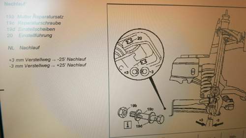

Hab grad noch eine Tabelle mit den Anzugsmomenten und eine Arbeitsanweisung für den Einbau ev. Korrekturschrauben gefunden, vielleicht hilft das ja noch weiter.
Geht nur ein Anhang pro Post....

Es sind 4 Schrauben, 2 je Querlenker. Also 2 am linken Querlenker und 2 am rechten. Wenn du nur einen Querlenker tauscht, hast du nur 2 Schrauben+ 2 Muttern +4 Scheiben. An jedem Ende eine Scheibe, also beim Schraubenkopf und bei der Mutter. Es sind keine "Federn", sondern Unterlegscheiben. Allerdings keine aus dem Baumarkt, sondern schon spezielle. Die haben so ein Profil das zur Aussparung im Vorderachsträger passt. Die Schraubensicherung erfolgt durch die Muttern, die sind im Neuzustand leicht oval - deshalb sollen/dürfen diese auch nicht wiederverwendet werden.
Falls Korrekturschrauben verbaut wurden, erkennt man das an der Einkerbung am Gewinde. Und falls ja, dann ist an der Stelle auch eine spezielle Scheibe mit einer passenden Nase für diese Kerbe drauf. Die Scheibe hat somit eine starre Verbinung zur Schraube und man kann dort eine MArkierung anbringen damit sie nachher wieder genauso im Achsträger leigt wie vorher. Dann sollte der Sturz nach dem Tausch wieder so sein wie vorher. Die Schrauben sind um 3 mm "asymmetrisch", also "aus der Mitte" oder wie soll man das beschreiben. Die Schrauben lassen sich im Loch um 360 Grad verdrehen, also kann zwischen +3mm und -3mm jede Einstellung erreicht werden. Der Sturz ändert sich dadurch um +20' bis -20' Edit: Stimmt so nicht, siehe nachfolgenden Post.....
Die Schrauben sollten immer nur an der Mutter gedreht werden.
Wenn normale Schrauben verbaut sind geht es aber die Korrekturschrauben sind nicht wie von TheRollingStone beschrieben stufenlos einstellbar. Es gibt nur 2 Positionen. Einmal die Nase nach innen, dann ist man 3 mm na der Seite außer Mitte und einmal Nase nach außen ergibt 3mm Verschiebung außer Mitte in die andere Richtung.
Die Korrekturschraube passt auch nur in diesen beiden Positionen sauber rein, da im Rahmen 2 Nasen sind. Wird die Korrekturschraube in eingebautem Zustand am Kopf gedreht, schert es die Nasen im Rahmen ab und die Schraube hat keine Führung mehr. Eine normale Schraube hat dann auch keinen festen Platz, da die auf den Nasen sitzt und für 0mm Verstellung steht.

Dadurch das du vorne und hinten unterschiedlich (+3mm -3mm) einstellen kannst, ist es schon möglich andere Werte zu erreichen. Also z.B. vorne +3mm und hinten - 3mm oder auch orginal, 0mm.
Die Schrauben hinten sind für den Sturz, die vorne verstellen den Nachlauf. Ein wenig beeinflussen die Werte sich gegenseitig. Aber Einstellmöglichkeiten beim W210 sind nur 0, +3mm, -3mm.
