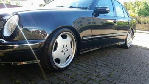

Das Fahrzeug habe ich schon so tief bekommen und 1 korrektur schraube war drinne. Ich hatte den querlenker gewechselt gehabt, weill der einen riss hatte. Und demnächst will uch Sicherheits halber auch den anderen tauschen
Was bedeutet "so tief"? Meiner ist auch tiefer als Serien AVA trotzdem brauche ich keine Korrekturschrauben. Auf alle Fälle müssen beide Schrauben gleich sein, da kann nicht auf einer Seite eine Korrekturschraube und auf der anderen Seite eine normale verbaut werden, so langsam bekomm ich aber auch das Gefühl ich drehe mich im Kreis. Der Nachlauf wird durch unterschiedliche Schraubern verändert und der muss aber so sein wie der Ing. das berechnet hat sonst stimmt die ganze Achsgeometrie nicht mehr.
so tief dass er in parkhäusern gerne mal leicht aufsetzt 😁 hab gerade kein besseres bild. danke für deine infos 🙂
19205025-1426763514013050-1565476133-o
So ungefähr steht meiner auch da, klick mal den Link an bitte. Ich habe, wie gesagt keine Korrekturschrauben verbaut und beim Vermessen keine Probleme mit dem Sturz.
