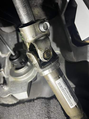

Bitte prüfe zuerst das Gelenk und dessen Verschraubung (Vielzahn) im Fußraum oberhalb der Pedale! Das dauert zwei Minuten.
Wackel oben am Lenkrad und schau was sich da unten tut.
Kreuzgelenk Lenkzwischenwelle Innenraum
Ah sehr gut. Ein Bild hilft immer sehr gut weiter ! Da sieht man rechts auch die Klemmschraube ! Ja alles kla mach ich. Das schaue ich mir mal an.

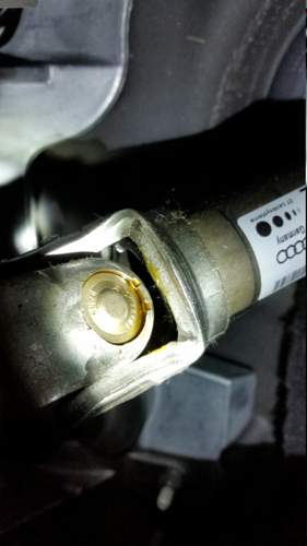

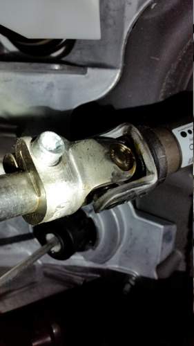

So ich habe mir das heute noch mal genau angeguckt. Das klappern kann doch auch sehr gut vom Kreuzgelenk im Fußraum kommen. Wenn man mitm Kopf im Fußraum steckt, ist das klappergeräusch noch etwas lauter wahr zu nehmen als am Lenkrad. Mitm Ohr kommt man ja nicht komplett ans Kreuzgelenk ran... aber könnte von da kommen. Jedenfalls wenn ich das Lenkrad minimal bewege, bewegt sich auch das Kreuzgelenk, sodass schon mal kein Spiel im lenkrad ist wo es drauf sitzt. Was ich eigentlich dachte... ist nur die frage warum das Kreuzgelenk klappert ? Die Klemmschraube scheint fest zu sein. Hab sie mitm Finger versucht zu drehen und war nicht lose. Hatte kein Werkzeug aber jedenfalls ist sie nicht so lose das man sie wie gesagt mit bloßer Hand drehen kann. Was mir aufgefallen ist, ist Öl was da einer Stelle war. Ist das Öl normal und nur überschüssig was von der Schmierung kommt oder ist es ausgelaufen ? Macht das Kreuzgelenk bei euch auch geräusche beim lenkrad wackeln ? Ist da nun was kaputt oder alles in Ordnung ? Ich habe noch mal 2 Fotos gemacht von der Klemmschraube und dem Öl.

Die Hand in vollem Umfang um Rohr und Gelenkteil legen, dann am Lenkrad drehen. Wenn dort geringes Spiel ist, merkt man das dann. Gleiches mit beiden Gelenkteilen, falls die zueinander Spiel haben. So auch nach Möglichkeit mit allen Verbindungen. Man merkt es in der Hand. Das Öl / Fett ist IMHO normal.
Die Schraube kann fest sein und es hat trotzdem Spiel. Das trifft allerdings mehr auf Verzahnungen zu.
Das werde ich noch mal machen. Mit den Händen auf Spiel prüfen. Was mir gerade noch einfällt und aufgefallen war... Es ist nur wenn der "Schlüssel" im Zündschloss steckt. Bei abgezogenen ist es nicht.
Weiter vorn hast Du geschrieben, beim losfahren wäre es nicht, später ja. Da steckt ja auch der Schlüssel, oder hast Du keyless? Von Ferne kann man da ohne weitere Infos wenig sagen. Es kann auch sein, mit der Lenksäule ist alles ok und es ist im Lenkgetriebe. Dann aber nur bei Zündung an und Motorlauf. Einen Unterschied bei Schlüssel steckt / Schlüssel steckt nicht sehe ich jetzt erstmal nicht.
