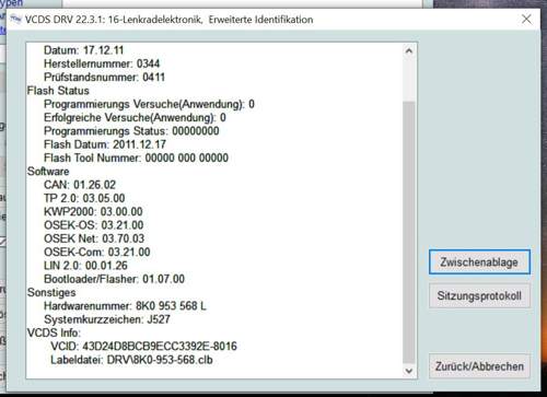

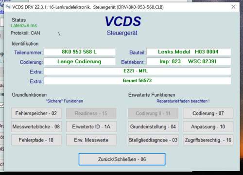

Da meiner aus 2012 ist bekam er seinerzeit schon 1-2 TPI wegen der Lenkung, 2016 Gekauft, ist mir 2017 das Rastern Aufgefallen.
Beim :-) wurde dann nochmal die Software neu aufgespielt, hab da mal eben Ausgelesen was unter der Lenkung steht, siehe Anhang Text Dokument oder Bild.
