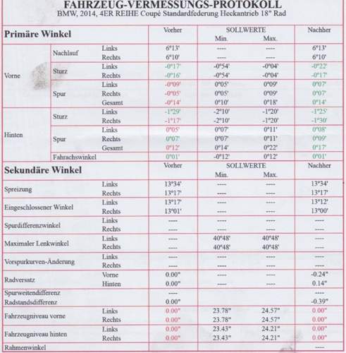

So, ich kram das jetzt noch mal raus. Habe mein Fahrwerk nun ebenfalls bei Sessler vermessen lassen.
Habe mal das Protokoll angehängt.
Ich kann genau das bestätigen, was hjscheidt schreibt. Das Fahrverhalten ist sofort spürbar besser. Natürlich ist die Lenkung unverändert unpräzise um die Mittellage, aber das Auto hat nicht mehr dieses kritische Eigenleben. Man muss deutlich weniger korrigieren und auch das Versetzen beim Überfahren von Kanaldeckeln ist weg. 🙂
Wirklich Spaß machen damit Geschwindigkeiten über 180 auch nicht wirklich, aber man hat wenigstens das Gefühl von Kontrolle.
Krass finde ich, dass mein Fahrwerk ja erst letzten Sommer vermessen wurde bei meinem Händler...

Bei Dir war das Problem, das Gleiche wie bei mir. Vorne offene Spur (also negative Werte). Sowas kann man evtl. bei einem Fronttriebler fahren, aber nicht bei einem Hecktriebler.
Verstehe nicht, wer das so und warum bei einem BMW einstellt. Bei mir war das scheinbar ab Werk so. Ist auch nicht innerhalb der erlaubten Toleranz.
Das vorher/nachher sieht was genau aus wie bei mir.
