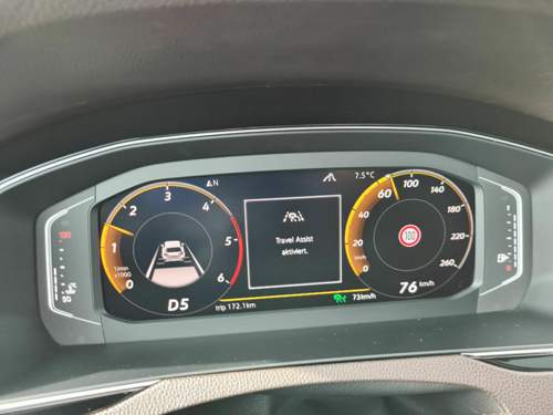

Nicht ohne weiteres heißt, dass es nicht Plug&Play geht.
Naja aber volle Tasten Belegung funktioniert nicht, oder ? Die Tasten Travel assist und Lenkrad Heizung müssten ohne Funktion sein ?
Geht beides. Hab Modelljahr 15.

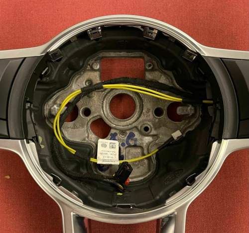

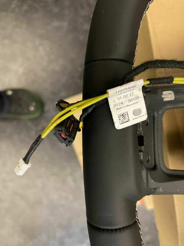

Die Nachrüstung der originalen Lenkradheizung, also Heizmatte mit Verkabelung und Stecker sowie Widerstand zur Temperaturmessung (siehe Bilder) hat 290€ gekostet. Natürlich musste es dann auch neu bezogen werden.
Habe komplett 550€ bezahlt.
Heizung läuft, bastle noch an einer Lösung den Temperatursensor anzuschließen, da der Anschluss an der Rückseite der Lenkradtasten beim R-Line nicht vorhanden ist. Ohne geht die Heizung nur in einer Stufe. Wenn ich da eine Lösung fertig habe, poste ich sie hier.
