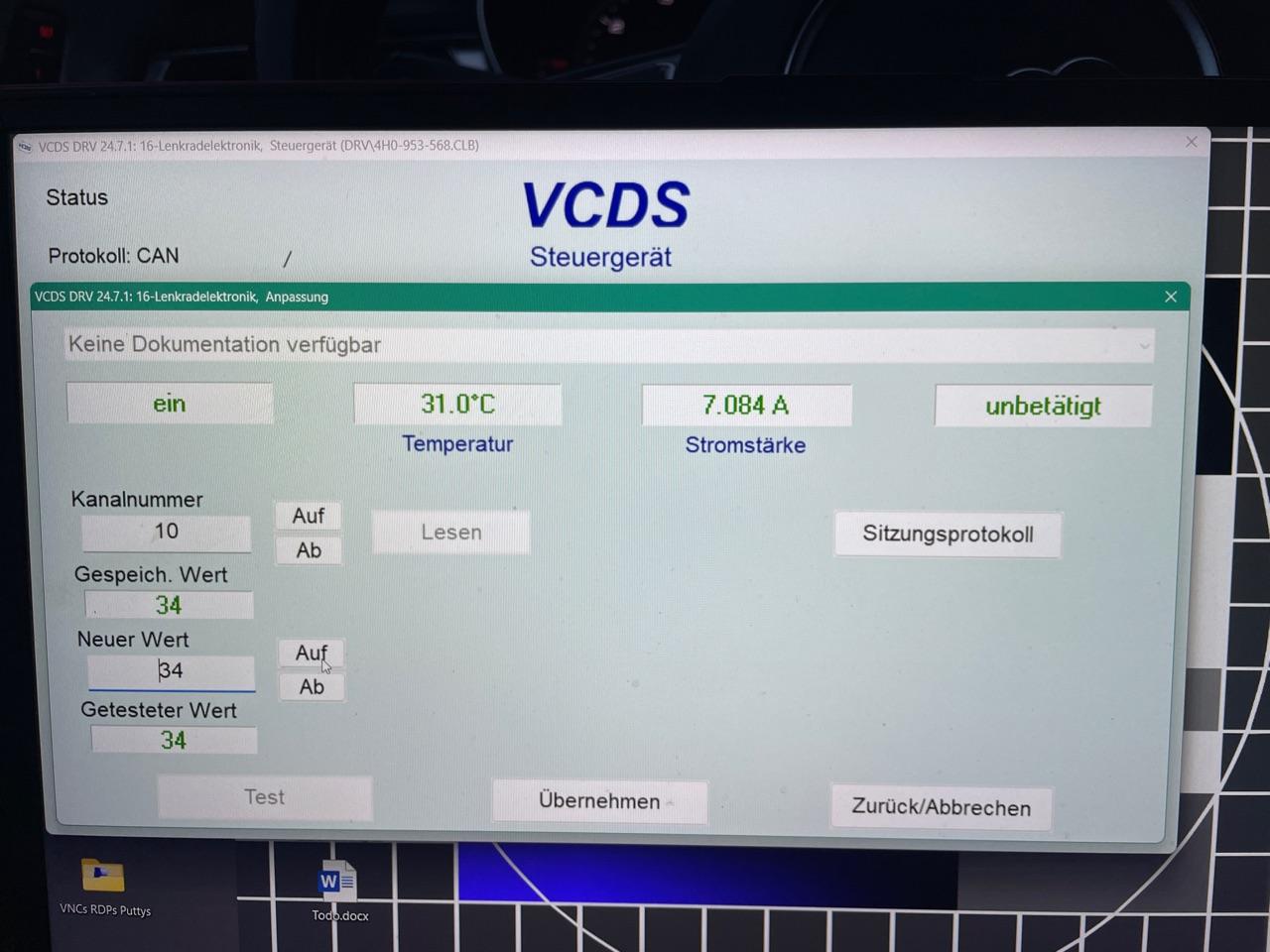

Steuergerät 16
Anpassungskanal 10
Gewünschte Max-Temperatur als neuer Wert
Wieso ist dein VCDS-Fenster grün hinterlegt? Das ist bei mir nicht so. Oder täusche ich mich jetzt?
Kann man in Windows einstellen 😉
Aber das gibts schon paar Jahre
Upps. Das ist ja voll an mir vorbei. Habe den Windowsrechner auch nur für VCDS und Co. 🙂
Bin sonst mit dem Apfel unterwegs.
Danke für die Aufklärung.
Das sind tatsächlich Windows-Standardfarben, die von VCDS verwendet werden. Ich habe die vor vielen Jahren so grünlich eingestellt. Unsere Server-RDPs waren alle blau und da konnte ich die lokalen Fenster besser erkennen.
Ist mir direkt ins Auge gesprungen. Ich habe mich aber auch nie richtig mit dem Layout befasst. 😉
