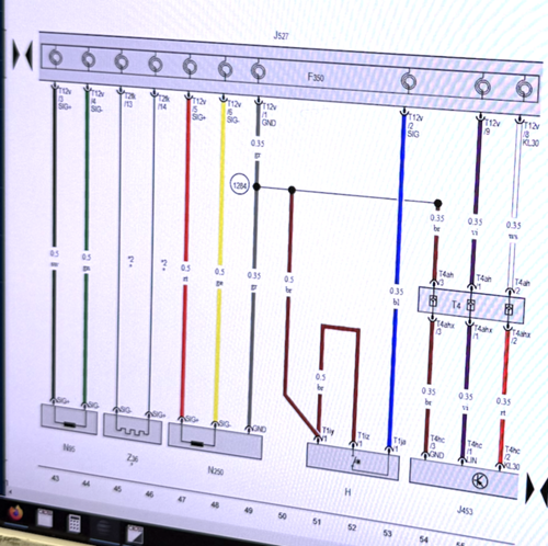

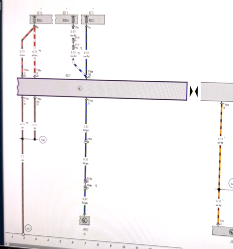

nochmal ein Nachtrag zu meinem Post und vielleicht spannend für die Community. Ich habe mir bei Audi den Stromlaufplan für mein aktuell verbautes Steuergerät (4H0953568H) ausdrucken lassen.
Laut meinem Verständnis über diese Art von Plänen müsste mein Steuergerät doch eigentlich verkabelt + vorbereitet sein und ich müsste nur das Lenkrad tauschen und entsprechend codieren?
Ein Foto dürfte die Stromversorgung betreffen und das andere der Anschlussoption am Schleifring.

Wenn du ab Werk keine Heizung hattest liegt auch kein Kabel
Ob das richtige stg verbaut ist ab Werk - glaube ich nicht
Wenn muss es einer der letzten gewesen sein

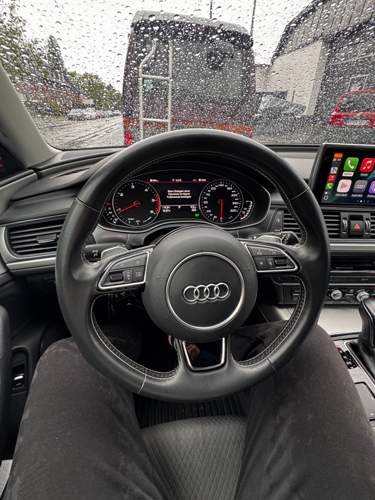

Ich habe das mit der Heizung aufgegeben und einfach das Lenkrad tauschen lassen . Zuvor habe ich aber noch die Tasten ausgetauscht , damit die Taste weg ist und der Stern funktioniert.
Jetzt muss ich nur noch die schaltwippen codiert bekommen

Zwei Kabel bis zur Handschuhfachseite zu den Sicherungen ziehen. H ist das höchste, das musst du nicht tauschen. Es würde auch ohne zusätzliche Kabel gehen, aber der Querschnitt ist zu klein, also ist die vorhandene Verkabelung zu dünn.
