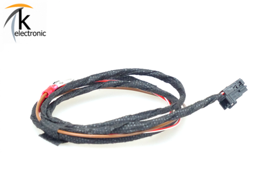

ich habe letzte Woche in meinem A6 4G Mj. 2012 die Lenkradheizung mit dem Kabelsatz von k-electronic nachgerüstet.
Verwendete Bauteile:
  • Steuergerät mit Schleifring: 4H0 953 568 H (neu)
  • 3-Speichen Lenkrad mit Schaltwippen und Heizung: 4G0 419 091 T (gebraucht)
  • Kabelsatz von k-electronic: http://www.k-electronic-shop.de/.../...G-Lenkradheizung-Kabelsatz.html
Die Woche über hat die Heizung, bis auf gestern, auch problemlos funktioniert.
Bei niedrigen Außentemperaturen lässt sich die Lenkradheizung nach dem Starten des Motors nicht aktivieren. Es muss der Motor abgestellt, die Zündung ausgeschaltet und der Motor wieder neu gestartet werden. Dann lässt sich die Heizung wieder aktivieren und funktioniert die ganze Fahrt über einwandfrei.
Sobald das Auto wieder paar Stunden abgestellt wird und das Lenkrad sich stark abkühlt, fängt das ganze Spiel wieder von vorne an.

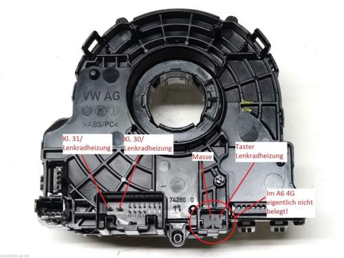

Laut Stromlaufplan ist im A6 4G der 4-fach Stecker vom Nachrüstkabelsatz gar nicht belegt! Hier ist Pin 1 (Kl. 31) und Pin 2 (Kl. 30) am 16-fach Stecker für die Stromversorgung der Lenkradheizung (siehe angehängtes Bild). Der Nachrüstkabelsatz geht von "Taster Lenkradheizung" an Kl. 15 im Sicherungsträger und der "Masse" Pin hat die Massestelle unter der Einstiegsleiste.
Auch gibt es den Taster E522 nur im A8 4H, da dieser keinen Taster am Lenkrad, sondern an der Lenksäule verbaut hat.

Laut k-electronic (http://www.k-electronic-shop.de/.../...G-Lenkradheizung-Kabelsatz.html) für den A6 4G und A7.

Bei mir war die Lösung, dass das Kabel von k-electronic total unnötig ist.
Ich habe testweise die Sicherung vom nachgerüsteten Kabel entfernt und seither läuft die Heizung problemlos.
Ich bin nur unsicher ob die Pins von der Stromversorgung für die Lenkradheizung nicht schon doch ab Werk belegt sind oder der Strom über die Versorgung für die Lenksäulenelektronik bezogen wird. Dazu muss ich mal die Lenksäulenverkleidung abnehmen und genauer nachschauen.
Ich habe die Heizung nur in der Lenksäulenelektronik (16) codiert.
Wenn man sich den Stromlaufplan genauer anschaut, dann sieht man dass das Kabel von k-electronic total unnötig ist. Da der Stecker auf dass das Kabel geht nur im A8 4H belegt ist, da dieser den Taster für die Heizung nicht am Lenkrad sondern an der Lenksäulenverkleidung verbaut hat.
