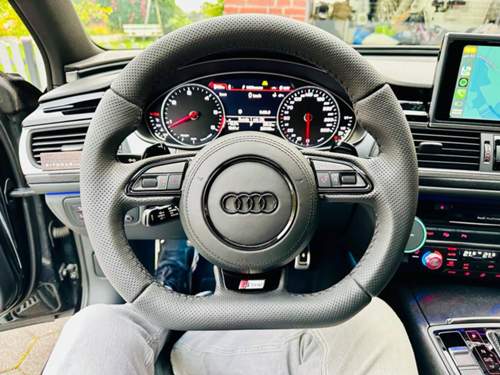

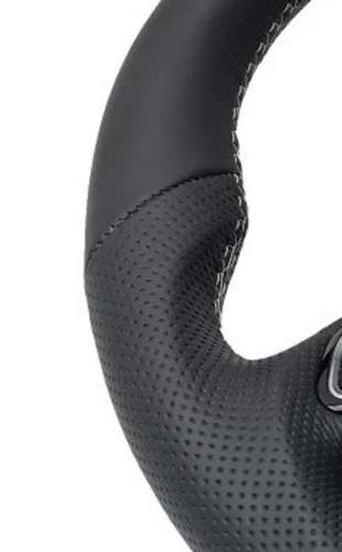

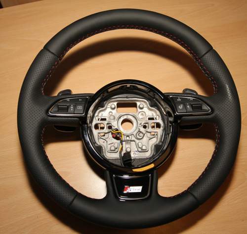

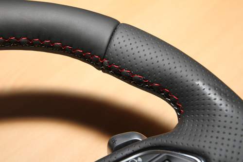

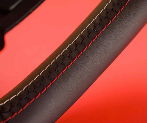

So ich habe mein Wunschlenkrad (inkl. LH die ich nachrüsten möchte) nun Designtechnisch wohl festgelegt. Es wird neu bezogen, seitlich perforiertes Leder, oben und unten glattes Nappa. Oben möchte ich die Naht zwischen den zwei Lederarten waagerecht haben. Die Naht soll die S-Line Farben haben. Außerdem überlege ich das Airbag Cover auch zu beledern. Aber da möchte ich nicht jeden dran lassen und da müssen nochmal andere Themen sichergestellt sein. Nun suche ich noch neue Chrom Schaltwippen. Am liebsten die kleinen aus dem S6, da mir die RS3 etwas zu klobig wirken.
so in etwa.... :D
