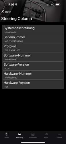

Hallo zusammen ,Kann man mit OBD11 das Steuergerät auslesen, welches man hat ?
Hintergrund , nichts ahnend habe ich mir ein S6 Lenkrad mit Heizung und Wippen bestellt , aktuell habe ich aber ein 4 Speichen ohne Heizung . Jetzt überlege ich
- Heizung tot legen und den Schalter tauschen , wenn ich es richtig verstanden habe würde das dann so gehen
- 2. Schleif Ring tauschen, klingt mir aber im Moment ein wenig zu viel Arbeit und Umbau , nur für eine Heizung
- ich fahre einen A6 Avant aus 2017 FL2 , mit ACC
Also wäre es machbar , die Heizungen Tasten gegen die standart mit dem Stern zu tauschen und man hätte die normale Funktionalität ? Auf die Heizung kann ich verzichten
Ja kannst du machen aber so teuer ist der schleifring an sich garnicht, wenn du glück hast zwischen 100 und 150€ plus einbau. Tasten kosten auch zwischen 80 und 100€ ca. Auslesen brauchst du nicht wenn keines vorhanden mir lenkrad, dann hast du auch den schleifring nicht. Außer es wurde schonmal gewechselt gegen eines ohne LRHZ
Vielen Dank schon mal vorab für den Hinweis , dann Versuch ich’s mal mit dem schleifring , hast du zufällig auch die passende Artikel Nummer die der mit Heizung hat ? Für mein Facelift mit ACC und dynamischer Lenkung
4H0953568H
Ich habe gerade mal nachgeschaut , das sieht doch eigentlich gut aus oder?
Oder ist genau die H Variante die ich brauche
du hast ein G - kein H
@svensteiner schrieb am 26. Februar 2025 um 17:08:01 Uhr:
Nein, wie scotty schreibt, du hast Index G
Okay danke , ich Versuch den mal zu bekommen ! Muss ich sonst noch was beachten oder kaufen ? Kabel Verbindung für die Heizung?
