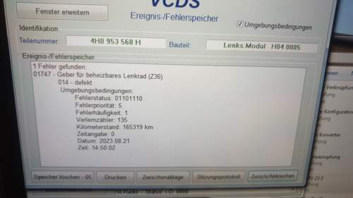

Ja genau so stell ich mir das vor. Lenksäulen verstellschalter vom a8 mit lenkradheizungstaste ist verbaut. Im Moment ist auch die lenkradheizungstaste im lenkrad verbaut. Wenn ich die lenkradheizung über den verstellschalter einschalte und in die MWB's gehe schaltet er sie einwandfrei ein und aus und wird auch warm. Also das passt. Drücke ich aber am lenkrad die lenkradheizungstaste erscheint im fis auch die Meldung ein und aus. Aber in den MWB's kommt keine Stromaufnahme und sie schaltet sich auch nicht an. Jetzt war dann die Frage wo die Auswertung der lenkradheizung stattfindet im linken oder im rechten tastenblock weil wenn es rechts ist und ich auf sterntaste umbaue, wird es nicht gehen denke ich.

Hi also soeben getestet. Habe die Mufu mit stern verbaut. Leider meldet er mir G428 defekt dann, somit kann ich zwar dann an der lenksäule die Heizung aktivieren was er auch im FIS bestätigt aber nicht freigibt was man in den MWBs auch sieht. Jetzt wäre für mich die Frage was passieren würde, wenn ich die LH mufu parallel mal auflegen würde. Weil rot wird plus sein, Braun Masse und Lila Lin denke ich.

Versteh dann nicht warum es bei mir nicht geht? Habe ja nichts anderes gemacht. Wenn ich die multifunktionstaste mir lenkradheizung wieder einbaue, geht die Lenkradheizung ja auch wieder mit dem Schalter an der Lenksäule
Könnte es ggf noch an einer codierung liegen?
