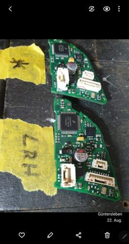

Ich wüßte nicht, daß man im Tastenmodul etwas codieren kann. Nur im Lenksäulen Stg. Es wird wohl so sein, wie ich es vermutet habe, daß eben die Sterntastenmodule das Signal vom G428 nicht auswerten.
Du kannst jetzt noch folgendes probieren: Mess den Widerstand, der für die Sterntaste zuständig ist, mal aus. Dann das gleiche bei der LRH Taste. Bau im Modul mit LRH den Widerstand um, so daß dort der Wert für die Sterntaste verbaut ist. Vielleicht funzt es. Die Tastenkappe kannst Du ja dann später tauschen.
Ja das wäre jetzt evtl mein nächster Versuch, aber laut scotty sollte es ja auch ohne funktionieren wie er schreibt. Den TT Rs Lenkrad Umbau hab ich jetzt eh über Board geworfen. Weil mir keiner die LH einarbeiten kann.

Hab jetzt mal beide Tasten geöffnet. Unterschied ist nur maginal aber warscheinlich mit großer Wirkung wie man im rot markierten sehen kann. Die 2 unteren pins des großen Stecker sind für den geber auf jedenfall mal das steht fest
Und evtl die Software in der mcu die 2 Bauteile wären ja kein Problem zu tauschen
Leider sehr schade, werde das Projekt dann wohl begraben müssen weil ich mich mit Widerstandsmessungen usw dann nicht so gut auskenne. Was ich leider nicht verstehe ist wie Scotty18 es hingebracht hat ohne an der Platine der MUFUs was zu ändern?
Naja wie dem auch sei jetzt hab ich ne lenksäule nachgerüstet mit LRH Taste die mir nicht viel bringt. Danke mal sehen was ich mit der Taste anstelle.

Ja hab ich auch gemacht und er geht ja auch solange ich die multifunktionstaste mit LRH rechts verbaut lasse, wenn ich sie gegen die mit sterntaste tausche geht die LRH nicht mehr
