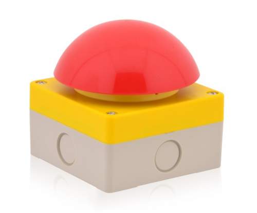

Als Taster für die LRH könntest Du genauso gut so etwas nehmen: 😁 Es muss also nicht unbedingt der A8 Taster sein. Die Farbe passt auch. Würde gern den Tüver beim nächsten Besuch sehen 😁
Alternative LRH Taste :)
