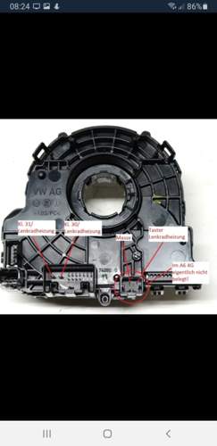

ich habe letzte Woche in meinem A6 4G Mj. 2012 die Lenkradheizung mit dem Kabelsatz von k-electronic nachgerüstet.
Verwendete Bauteile:
  • Steuergerät mit Schleifring: 4H0 953 568 H (neu)
  • 3-Speichen Lenkrad mit Schaltwippen und Heizung: 4G0 419 091 T (gebraucht)
  • Kabelsatz von k-electronic: http://www.k-electronic-shop.de/.../...G-Lenkradheizung-Kabelsatz.html
Die Woche über hat die Heizung, bis auf gestern, auch problemlos funktioniert.
Bei niedrigen Außentemperaturen lässt sich die Lenkradheizung nach dem Starten des Motors nicht aktivieren. Es muss der Motor abgestellt, die Zündung ausgeschaltet und der Motor wieder neu gestartet werden. Dann lässt sich die Heizung wieder aktivieren und funktioniert die ganze Fahrt über einwandfrei.
Sobald das Auto wieder paar Stunden abgestellt wird und das Lenkrad sich stark abkühlt, fängt das ganze Spiel wieder von vorne an.
Im Fehlerspeicher ist daraufhin immer folgender Fehler abgelegt:
Adresse 16: Lenkradelektronik Labeldatei: DRV\4H0-953-568.clb
Steuergerät-Teilenummer: 4H0 953 568 H HW: 4H0 953 568 H
Bauteil und/oder Version: Lenks.Modul H04 0005
Codierung: 0004FC
Betriebsnummer: WSC 12345 123 12345
VCID: 384743258B6C3AFEA5-806D
1 Fehler gefunden:
02925 - Taster für Lenkradheizung (E522)
007 - Kurzschluss nach Masse - Sporadisch
Umgebungsbedingungen:
Fehlerstatus: 00100111
Fehlerpriorität: 3
Fehlerhäufigkeit: 3
Verlernzähler: 148
Kilometerstand: 190771 km
Zeitangabe: 0
Datum: 2016.01.15
Zeit: 20:15:35
Laut Stromlaufplan ist im A6 4G der 4-fach Stecker vom Nachrüstkabelsatz gar nicht belegt! Hier ist Pin 1 (Kl. 31) und Pin 2 (Kl. 30) am 16-fach Stecker für die Stromversorgung der Lenkradheizung (siehe angehängtes Bild). Der Nachrüstkabelsatz geht von "Taster Lenkradheizung" an Kl. 15 im Sicherungsträger und der "Masse" Pin hat die Massestelle unter der Einstiegsleiste.
Auch gibt es den Taster E522 nur im A8 4H, da dieser keinen Taster am Lenkrad, sondern an der Lenksäule verbaut hat.
Hat hier jemand schon die Lenkradheizung mit dem Kabelsatz von k-electronic nachgerüstet und hat auch Probleme damit?
Oder hat jemand noch eine Idee woran dieser Fehler liegen kann?
Bin für jeden Tipp und Hilfe dankbar.
Vielen Dank im Voraus!

Muss ich nur den Schalter verbauen und am lenksäulensteuergerät verkabeln und das war es?
Ja , richtig
Das heißt dann einfach in den Stecker und Masse anschließen? Da wo für a6 eigentlich nicht belegt ist?
Ja , so wie im slp vom a8
Ich erkenn zwischen a8 und a6 keinen Unterschied im slp. Weil bei beiden slps die lenkradheizungstaste im lenkrad angebracht ist im slp. Nur der a8 hat dann an der elektronischen lenksäulenberstellung im slp nochmal den Schalter wo der a6 nicht hat.
Der Taster geht unten auf den 2 poligen Stecker ist in slp aber auch ersichtlich
Org im a6 gibt es den nicht daher im a6 auch nicht im SLP
