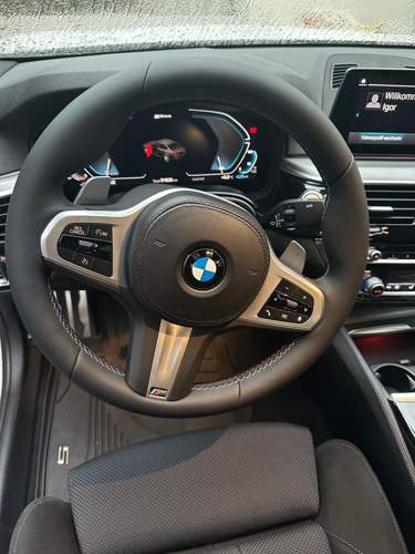

Hallo, kann man die Lenkradheizung so einfach, wie beim LCI, auch bei einem preLCI aus 9/2019 nachrüsten?
Mein M Lenkrad hat schon die "neueren" Tasten (und ID7 lite, was wahrscheinlich egal ist). Ich habe Vibration und nur das Standard Tempomat mit Bremsfunktion. Die Sicherung F57 ist belegt und das rot/grau Kabel ist auch da.
Danke für eure Antworten und Hilfe.

Hallo zusammen. Lenkrad ist eingebaut, danke für die Anleitung @yreiser !!
Frage zur Codierung: mit welcher Software habt ihr die FA angepasst? In Bimmercode und Original BMW ISTA habe ich keine Möglichkeit gefunden.
Danke!
Mit ESYS must du ran.

BimmerUtility ist eine Option, damit kann man FAs auch anpassen.
Ist sozusagen BimmerCode mit mehr Möglichkeiten.

Hallo zusammen, so, das neue Lenkrad ist endlich eingebaut und codiert, Lenkradheizung funktioniert jetzt.
Nur ist mir jetzt leider aufgefallen, dass das Lenkrad am Leder / Lenkradkranz anfängt leicht elektrisch verbrannt zu stinken, sobald ich die Lenkradheizung aktiviere. Klingt so wie in diesem Beitrag:
https://www.g30-forum.de/forum/thread/2017-lenkradheizung-riecht/
Jetzt habe ich kein gutes Gefühl die anzumachen…wenn sie aus ist, ist alles OK.
Was meint ihr dazu und kann da was passieren?
Danke & LG!
