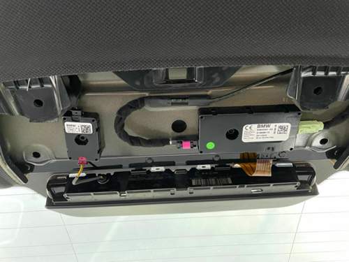

da ich in meinem neuen Dicken leider kein DAB+ verbaut hatte, habe ich mich ein wenig schlau gemacht und bin im G30 Forum auf die "günstige" alternative zum Originalnachrüstsatz gestossen.
Ich habe es dann nach der Anleitung aus dem Forum und parallel mit dem Video von ARS24 selber installiert, und läuft, meine Kinder und ich sind happy 🙂.
- 1. Software via Laptop auf K185 geändert, Gerät provisorisch angeschlossen, getestet = funktioniert

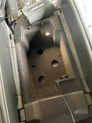

- 2. Kabel wie im Video von ARS24 verlegt
- 3. Thema Antenne, Hapüh

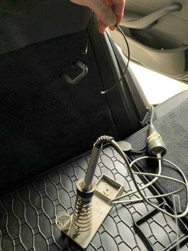

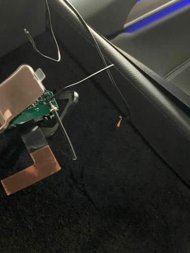

-> FALSCH war es den Antennenverstärker abzutrennen und die beiden Kabel an die Scheibenantenne löten zu wollen

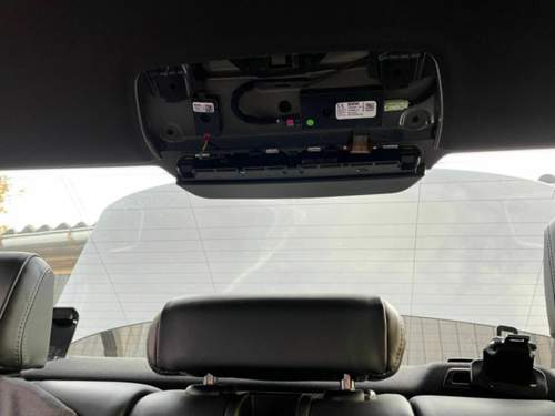

- 4. Richtig ist es: Kabelbrücke an die Scheibenantenne gelötet,-> mit einem Kabel weiter auf den Antennenanschluss im mitgelieferten Antennenverstärker und dieses das Kabel ebenfalls anlöten. Der Antennenverstärker muss vorher natürlich vorsichtig mit einem kleinen Schraubendreher geöffnet werden. An dem Gehäuse muss noch eine kleine Ecke für das neue Kabel ausgenommen werden, danach den Deckel wieder schließen.
Im Anschluss alles an die C-Säule kleben (Vorher natürlich schonmal testen, bevor man alles verstaut hat)
Ein Paar Bilder sind im Anhang viel Spaß damit.
Mit meinem Abschneide Fehler hat die ganze Sache ca.1h45min gedauert.
Beste Grüßle
BB 🙂
Step 1
Falsch, abgeschnitter Antennenverstärker
Und wieder dran bauen, an den Ant.ver.

Der Antennenverstärker sollte schon reichen. Ich hatte das nur gelesen und gedacht, " okay machste auch so". Das Kabel verlegen geht auch super, schaue dir das Video von ARS24 an, die Seitenverkleidung nicht abgemacht, lediglich die Plaste etwas hochgebogen und die Kabel drunter geschoben.
Demontiert habe ich nur im Einstieg die Leiste um das Kabel dort gut zu verlegen zu können.
Diese Leiste ist mit 4 Klipse befestigt, einfach mit Gefühl abziehen.

Bzgl braucht es die Antenne… hab mich seit ein paar wochen gewundert, dass ich unter der Bahnunterführung plötzlich Aussetzer hatte.
Sonst lief alles…
Per zufall guck ich mal da hinten rum… und siehe da, die kabelbrücke von Antennenverstärker zur scheibenantenne war los und von der scheibe abgegangen. Meine antenne war also ein 5cm draht stückchen.
Beim g30 ist die scheibenantenne in der heckscheibe, oder ? Wenn dich die klebeantenne nicht stört, nimm die. Mich hätte die auf der Seitenscheiben einfach ästhetisch gestört… musst halt gucken wo sie am wenigsten auffällt und wie du die Kabel am besten unterbringst
